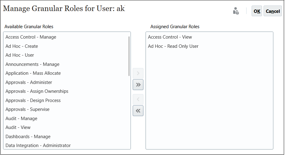

  5. 사용자 또는 그룹에 세분화된 역할을 지정하려면 사용가능한 세분화된 역할 목록에서 선택한 다음 오른쪽 화살표 버튼을 누릅니다.
    세분화된 역할 이동
    각 비즈니스 프로세스에 적용되는 세분화된 역할을 알아보려면 액세스 제어를 사용하여 세분화된 역할 관리를 참조하십시오.
  6. 세분화된 역할 지정 취소하려면 지정된 세분화된 역할 목록에서 선택한 다음 왼쪽 화살표 키를 누릅니다.
  7. 확인을 눌러 사용자 또는 그룹에 대한 세분화된 역할 지정을 완료합니다.
