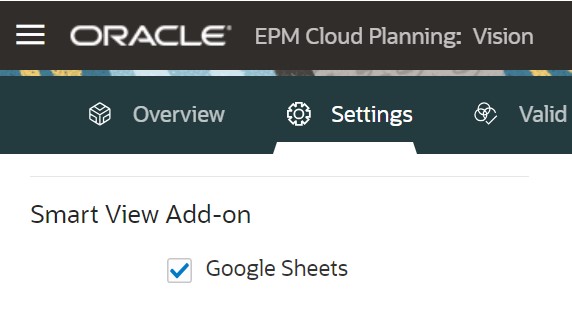

Google Sheets에 대해 Smart View 확장을 사용으로 설정하려면 다음을 수행합니다.
  1. 비즈니스 프로세스에 대한 웹 애플리케이션을 엽니다.
  2. 애플리케이션, 설정을 차례로 누릅니다.
  3. Smart View 추가 기능 섹션에서 Google Sheets 확인란을 선택합니다. 이 확인란은 기본적으로 선택되지 않습니다.
    애플리케이션 설정의 Google Sheets 확인란
  4. 저장을 누릅니다.
