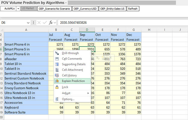

  3. 양식에서 POV 툴바를 표시하고 버전 페이지 차원에 설정된 예측 모델을 확인합니다. 선택한 모델에 대한 예측 분석이 생성됩니다. 필요한 경우 다음 단계를 진행하기 전에 모델을 변경할 수 있습니다.
  4. 양식에서 데이터 셀을 마우스 오른쪽 버튼으로 누르고 마우스 오른쪽 버튼 누르기 컨텍스트 메뉴에서 예측 설명을 선택합니다.
    고급 예측 양식에서는 예측 모델이 POV 툴바에 표시되고 데이터 셀에서 열린 마우스 오른쪽 버튼 누르기 컨텍스트 메뉴에 예측 분석을 여는 예측 설명 메뉴가 표시됩니다.

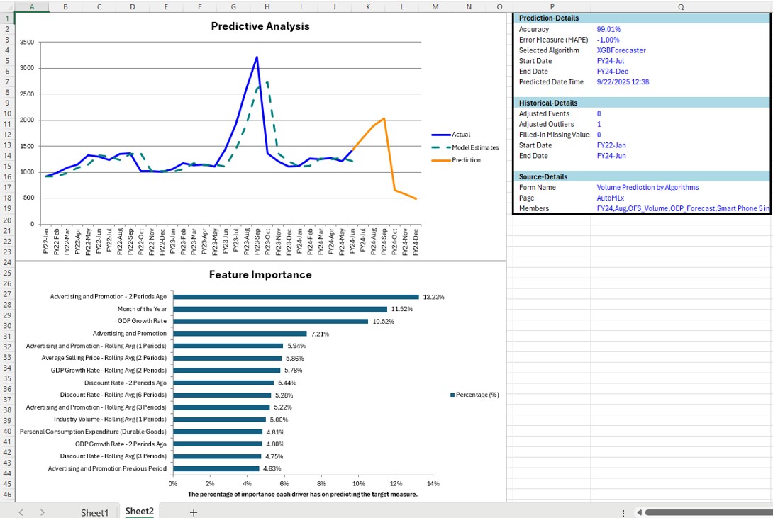

    새 시트는 세부정보 테이블이 포함된 예측 분석 차트 및 기능 중요도 차트가 표시된 예측 분석을 엽니다.
    세부정보 테이블이 포함된 예측 분석 차트 및 기능 중요도 차트가 표시된 예측 분석 시트입니다.

  5. 예측 분석 시트에서 세부정보를 검토합니다.
    • 세부정보 테이블이 포함된 예측 분석 차트:
      예측 분석 차트에는 지정된 기간의 실제 데이터(실선으로 표시됨) 및 모델 예측(겹치는 점선으로 표시됨)이 표시됩니다. 이를 통해 과거 데이터에 대한 예측 알고리즘의 정확성을 비교하고 이해할 수 있습니다. 또한 미래 기간에 대해 알고리즘에서 생성된 예측에 대한 예측 라인이 표시됩니다.
      차트 옆의 테이블에는 정확도 퍼센트, 오류 측정항목, 선택된 알고리즘, 예측 기간의 시작 및 종료, 예측 데이터 및 시간과 같은 예측 세부정보, 조정된 이벤트 및 이상치, 채워진 누락 값, 과거 기간의 시작 및 종료와 같은 과거 세부정보, 양식 이름, 페이지, POV 멤버와 같은 소스 세부정보가 표시됩니다.
    • 기능 중요도 차트:
      기능 중요도 차트는 특정 데이터 슬라이스에 대한 타겟 측정항목을 예측하는 데 각 주요 동인이 미치는 상대적 중요도를 보여 줍니다. 차트의 맨위에 있는 동인이 예측 결과에 가장 큰 영향을 미치는 동인입니다. 차트에는 최대 10개의 주요 동인 또는 기능이 강조 표시됩니다. 상위 10개 이외의 사소한 기능은 "기타" 범주 아래에 그룹화됩니다. 예측에 가장 큰 영향을 미치는 동인을 파악하여 정보에 기반한 의사결정을 내릴 수 있습니다.
      서비스 관리자가 고급 예측을 구성한 방법에 따라 선택한 알고리즘에 대한 기능 중요도 차트가 나타납니다.
  6. 선택사항: 다른 알고리즘을 사용하여 예측 분석을 검토하려면 고급 예측 양식으로 돌아가 버전 페이지 차원에서 필요한 알고리즘을 선택하고 데이터 셀을 마우스 오른쪽 버튼으로 눌러 예측 설명을 선택합니다. 이제 예측 분석 차트 및 세부정보 테이블에 선택된 페이지 및 알고리즘에 대한 예측 설명이 표시됩니다.
  7. 선택사항: 예측 분석 시트의 Smart View 리본에서 시트 정보를 누르고 예측 설명 섹션 아래에 있는 양식 이름, URL, 애플리케이션, 페이지, POV와 같은 시트 세부정보를 검토합니다.
