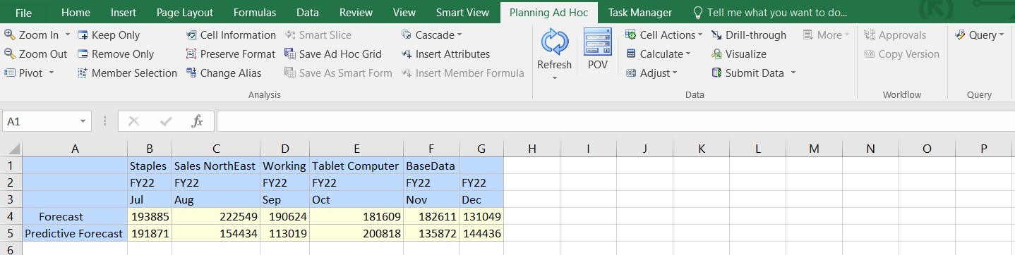

    인사이트와 연계된 데이터 테이블이 임시 분석 모드에서 열립니다. 현재 시트가 비어 있는 경우에는 동일한 시트에서 열립니다. 그러나 현재 시트에 양식 또는 임시 그리드 같은 기존 콘텐츠가 있는 경우 데이터 테이블은 새 시트에서 임시 그리드로 열립니다.
    제공자 임시 리본에 제공된 다양한 임시 분석 작업을 사용하여 분석할 수 있습니다.
분석을 위해 임시 그리드로 Excel 시트에 삽입된 인사이트와 연계된 데이터 테이블
