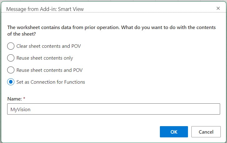

  4. 시트에서 #NoConnection 메시지가 표시되는 경우 큐브를 선택하고 함수의 연결로 설정을 선택한 후 연결 이름을 입력합니다.
    연결에 대해 의미 있는 이름을 지정할 수 있습니다. 연결에는 사용 중인 환경, 애플리케이션 및 큐브에 대한 정보가 자동으로 포함되며 워크북의 모든 시트에 적합합니다.
    함수의 연결로 설정 옵션을 선택하는 프롬프트와 연결 이름을 제공하는 이름 필드입니다.
