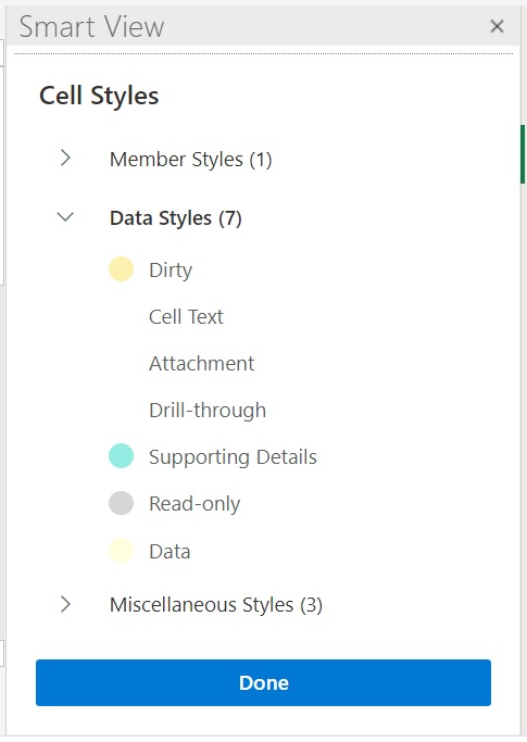

형식 지정 탭에서 셀 스타일 버튼을 눌러 셀 스타일 패널을 실행합니다.
멤버 스타일, 데이터 스타일, 기타 스타일이라는 세 가지 셀 스타일 그룹에 유의하십시오. 이 예에서 데이터 스타일은 셀 스타일을 적용하거나 변경하는 데 사용할 수 있는 데이터 유형을 표시하도록 확장되었습니다. 예에서는 사용할 수 있는 스타일로 더티, 셀 텍스트, 첨부파일, 드릴스루, 지원 세부정보, 읽기 전용, 데이터가 표시됩니다.
셀 스타일 범주를 확장하고 변경할 셀 스타일을 찾아 누릅니다.
예를 들어 데이터 스타일 범주에서 첨부파일을 선택할 수 있습니다.

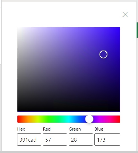

원하는 색상에 도달할 때까지 색상 컨트롤(각 색상 블록의 왼쪽 상단 모서리에 있는 원)을 끌어옵니다.
다음은 기본 색상 컨트롤입니다. 맨아래 원을 이동하여 색상 범주를 선택하고 맨위 원을 이동하여 해당 범주 내 색상 음영을 선택합니다.
다음은 색상을 파란색 범주 및 음영으로 변경하는 예입니다.
완료되면 오른쪽 맨위에 있는 X를 눌러 창을 닫고 셀 스타일 패널로 돌아갑니다.
