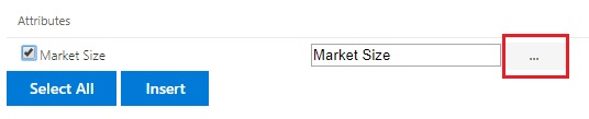

  4. 속성 삽입 대화상자에서 시트에 추가할 속성 차원을 선택합니다.
  5. 선택사항: 속성 멤버를 추가로 정의하려면 속성 옆에 있는 줄임표 버튼을 눌러 멤버 선택기를 열고 필요한 멤버를 선택합니다.
    예를 들어 시장 규모 옆에 있는 줄임표 버튼를 누릅니다.
    속성 삽입 대화상자의 시장 규모
    대규모 시장, 중간 규모 시장 또는 소규모 시장을 선택합니다.
    확장된 시장 규모
