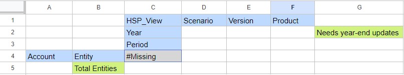

    아래 예에서 셀 B5는 알 수 없는 멤버이며 Smart View에서 해당 셀을 설명으로 표시했습니다. 기본 큐브에서 멤버 이름이 변경되었을 수 있습니다. 설명 스타일은 이 멤버에게 주의가 필요함을 나타냅니다.
    Figure 8-9 설명 스타일로 표시된 셀을 보여주는 그리드
    설명 셀이 표시된 그리드
    또한 그리드 외부의 설명(G2)에서는 그리드에 대한 일반적인 지침을 제공합니다. 마찬가지로, 사용자가 설명을 제공하여 잘못된 세부정보를 강조 표시하거나, 추가 정보를 요청하거나, 설명을 제공할 수 있습니다.
