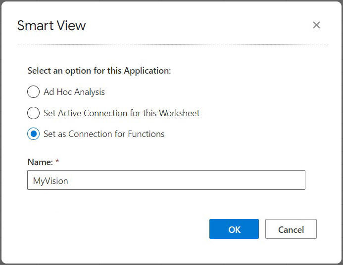

  3. 큐브를 마우스 오른쪽 버튼으로 눌러 함수의 연결로 설정을 선택하고 연결 이름을 입력한 다음 확인을 누릅니다.
    아래 예에서 연결 이름은 MyVision입니다.
    그림 14-6 연결 이름
    함수에 사용할 연결 이름을 입력하는 [이름] 필드가 표시된 [함수의 연결로 설정] 대화상자
    주:
    새 스프레드시트마다 연결 이름을 생성해야 합니다.
    연결 이름은 스프레드시트와 함께 저장됩니다. 저장된 스프레드시트를 다시 여는 경우 연결 이름을 입력하라는 메시지가 표시되지 않습니다.
