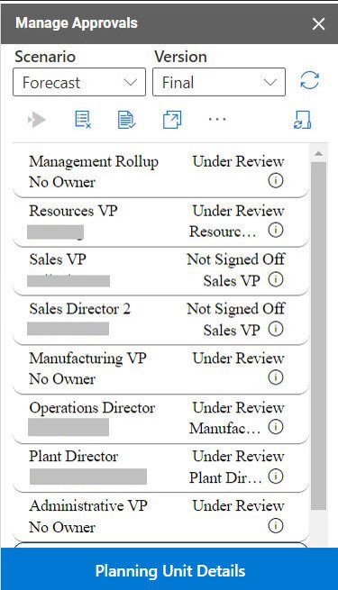

계획 단위 보기
[승인 관리] 패널에서 계획 단위 목록을 볼 수 있습니다.
[승인 관리] 패널을 열고 계획 단위를 보려면 다음을 수행합니다.
  1. 적합한 양식을 엽니다.
  2. 확장 메뉴에서 Smart View for Google Workspace를 선택한 후 양식을 선택합니다.
  3. 워크플로우, 승인을 차례로 선택하여 승인 관리 패널을 엽니다.
    또는 Smart View 홈 패널에서 작업 메뉴를 누르고 승인을 선택할 수도 있습니다.
    Figure 13-1 승인 패널
    승인 패널
  4. 승인 관리 패널에서 시나리오 및 버전을 선택합니다.
  5. 새로고침 버튼를 눌러 액세스 권한이 있는 계획 단위의 목록을 표시합니다.
  6. 보거나 작업할 계획 단위를 선택합니다.
    목록이 너무 길어서 계획 단위를 쉽게 찾을 수 없는 경우 계획 단위 찾기에 설명된 대로 검색하거나 목록에 필터를 적용할 수 있습니다.
  7. 선택한 계획 단위에 대한 세부정보를 보려면 계획 단위 세부정보를 누릅니다.

  8. 닫기를 눌러 [승인 관리] 패널로 돌아갑니다.
  9. 목록 맨위의 툴바를 사용하여 계획 단위에 대한 작업을 수행합니다. 더 많은 작업을 보려면 줄임표 버튼을 누릅니다.
