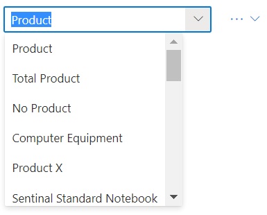

POV 드롭다운 목록에 추가할 멤버를 선택하려면 다음을 수행합니다.
멤버 선택기에서 멤버를 선택하여 대화상자의 왼쪽에서 오른쪽으로 이동합니다(멤버 선택기에서 멤버 선택 참조).
선택한 멤버가 POV의 차원 드롭다운 메뉴에 나타납니다. 예를 들어 Vision 애플리케이션에서 제품 차원의 모든 멤버를 선택하면 결과 드롭다운 목록의 일부분은 다음과 같이 표시됩니다.
