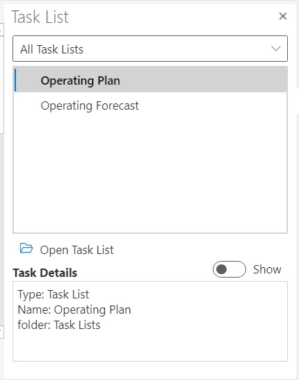

Smart View에서 태스크 목록을 열려면 다음을 수행합니다.
양식 또는 임시 그리드를 엽니다.
태스크 목록 작업을 시작하려면 먼저 시트에 양식 또는 임시 그리드가 열려 있어야 합니다.
Smart View 홈 패널의 작업 메뉴에서 태스크 목록을 누릅니다.
그러면 태스크 목록 패널이 열립니다.
태스크 목록 패널에서 표시/숨기기 토글 버튼을 사용하여 태스크 세부정보 창을 표시하거나 숨길 수 있습니다.
태스크에 사용할 수 있는 명령이 작업 패널에 표시되며, 이 패널은 태스크 목록 트리 뷰 창 바로 아래 그리고 태스크 세부정보 창 위에 있습니다.
태스크 목록 패널에서 태스크 목록을 선택하고 작업 패널에서 태스크 목록 열기를 누릅니다.
