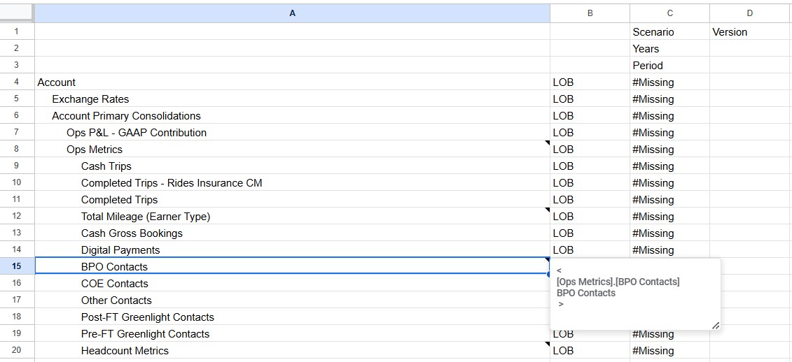

셀 노트에서 전체 이름 보기
Google Sheets에서는 고유한 멤버 이름만 옵션이 Smart View 옵션의 멤버 이름 표시 드롭다운 메뉴에서 선택되지 않은 경우 관련 멤버에 대한 셀 노트에 전체 이름이 표시됩니다. 셀 노트의 경우 셀 모퉁이에 삼각형이 표시됩니다. 커서를 셀 위로 가져가면 전체 이름을 볼 수 있습니다. 셀 노트가 있는 멤버 셀을 잘라내거나 복사하여 시트의 다른 곳에 붙여넣거나 그리드 내에서 정렬하면 멤버와 함께 노트도 새로운 셀 위치로 이동됩니다.

동일 멤버의 전체 이름을 보려면 다음을 수행합니다.
  1. 시트에서 전체 멤버 이름을 보려는 멤버 셀을 찾습니다.
    전체 멤버 이름이 있는 셀의 경우 노트가 있음을 나타내는 삼각형이 모퉁이에 표시됩니다.
  2. 커서를 셀 위로 가져가면 툴팁으로 표시되는 전체 이름이 노트에 표시됩니다.
    전체 멤버 이름을 표시하는 셀 노트
    첫번째 라인에는 전체 이름이 표시됩니다. 예: [Ops Metrics].[BPO Contacts].
    두번째 라인에는 시트에 나타나는 이름이 표시됩니다. 예: BPO Contacts.
