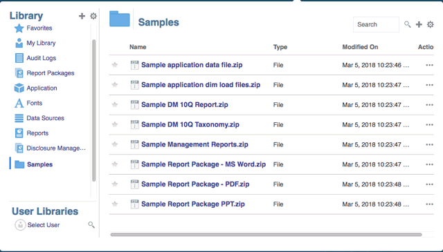

그림 7-1 라이브러리의 예
시스템이 생성한 라이브러리 모양과 시스템 개인 폴더의 예입니다.
