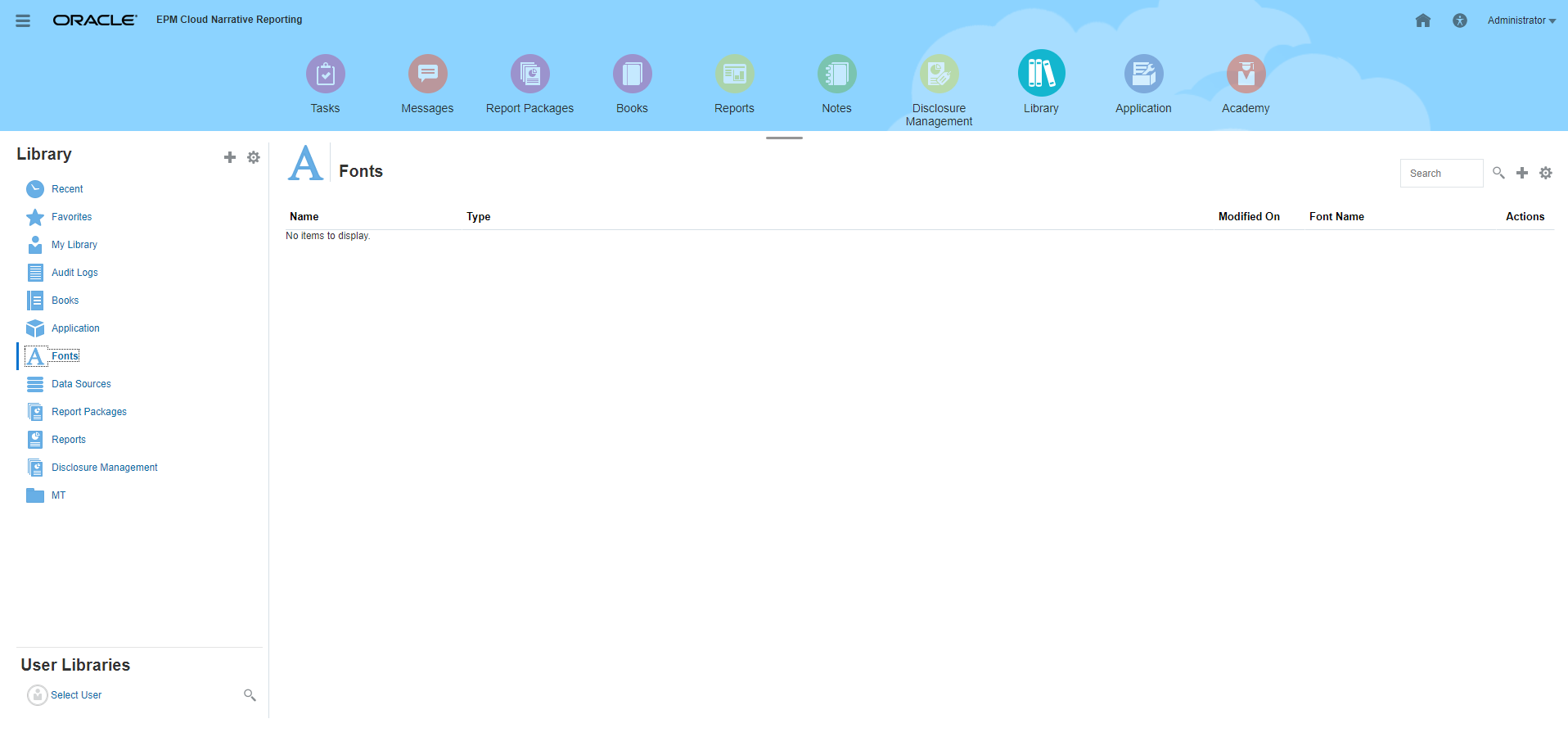

  2. 홈 페이지에서 라이브러리를 선택합니다.
    라이브러리에서 Fonts 폴더가 표시되고 생성 아이콘인 플러스 기호가 강조 표시됩니다.
  3. 글꼴 폴더를 선택합니다.
  4. 검색 아이콘 옆에 있는 생성 생성 아이콘에서 파일 업로드를 선택합니다.

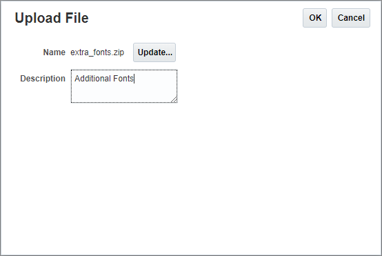

    업로드 파일 대화 상자는 압축된 글꼴 파일의 예를 표시합니다.
    ZIP 파일 압축이 해제되면서 업로드된 모든 글꼴이 Fonts 폴더로 자동으로 추출됩니다. 이제 이 글꼴을 문서를 표시하는 데 사용할 수 있습니다. 업로드된 모든 사용자정의 글꼴도 경영 보고서에 대한 글꼴 목록에 표시됩니다. Oracle Enterprise Performance Management Cloud에 대한 경영 보고 디자인 및 Oracle Enterprise Performance Management Cloud에 대한 경영 보고 작업 설명서를 참조하십시오.
