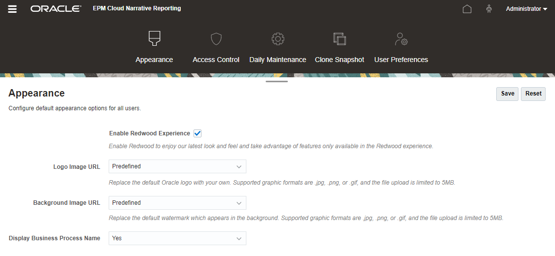

  1. 홈 페이지에서 툴 툴 아이콘을 누릅니다.
  2. 툴 창에서 모양을 누릅니다.
    환경설정 대화 상자의 모양 탭은 사용자정의 로고 및 배경 이미지를 설정하는 데 사용합니다.
  3. 다음 사용자정의 옵션 중에서 선택합니다.
    • Redwood 환경 사용 - 최신 사용자 환경을 활용하고 Redwood 환경에서만 제공되는 기능을 이용하려면 선택합니다. 이 옵션을 사용 안함으로 설정하면 테마 옵션이 표시됩니다.
    • 테마 - Redwood 환경 사용 옵션을 선택 취소한 경우에만 사용할 수 있습니다. 사전 정의된 클래식 테마 목록에서 옵션을 선택합니다.
    • 로고 이미지 및 배경 이미지 - 사전 정의된 Oracle 로고 및 테마 기반 배경 이미지를 사용자 고유의 이미지로 바꿉니다. 파일을 선택하여 로컬에 저장된 사용자정의 이미지 파일을 선택하거나 URL을 선택하여 사용자정의 이미지 URL을 선택합니다. 지원되는 그래픽 형식은 .jpg, .png 또는 .gif이고 파일 업로드는 5MB로 제한됩니다. 테마 기반 로고 및 배경 이미지를 선택하려면 사전 정의됨을 선택합니다.
    • 비즈니스 프로세스 이름 - 기본적으로 비즈니스 프로세스 이름은 홈 페이지의 로고 옆과 브라우저 탭이 열릴 때 탭에 표시됩니다. 아니요를 선택하면 홈 페이지에서 비즈니스 프로세스 이름이 숨겨지고 Oracle Applications가 브라우저 탭에 표시됩니다.
  4. 저장을 누릅니다.
