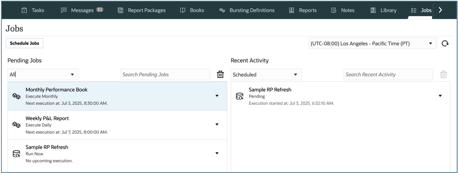

작업 콘솔에 액세스하려면 Narrative Reporting 홈 페이지에서 작업을 선택합니다.
작업 콘솔에 액세스하려면:
작업 아이콘
작업 아이콘에는 다음 영역이 있습니다.
작업 콘솔
  • 작업 스케줄링 – 새 작업을 스케줄링합니다.
    참고: Narrative Reporting 라이브러리에 있는 버스팅 정의만 스케줄링을 위해 선택할 수 있습니다. 원격 라이브러리 버스팅 정의는 선택할 수 없습니다.
  • 대기 중인 작업– 반복 스케줄링 작업을 포함하여 현재 진행 중인 작업 또는 대기 중인 모든 작업을 나열하고 유지관리합니다.
    • 디스플레이를 필터링하여 대기 중인 작업(실행 대기 중) 또는 모든 작업(완료된 작업 포함)을 표시할 수 있습니다.
    • 검색 텍스트 상자에 필터 기준 텍스트를 입력하여 작업 이름별로 대기 중인 작업 목록을 필터링할 수 있습니다.
    • 스케줄링된 작업을 삭제할 수 있습니다. 그러면 대기 중인 작업의 선택한 스케줄링된 작업이 삭제됩니다.
    • 대기 중인 각 작업에 대해 선택한 대기 중인 작업을 편집, 복사 또는 삭제할 수 있습니다. 완료된 작업을 편집하여 스케줄링 시점과 반복을 편집하여 다시 실행할 수 있습니다.
  • 최근 활동 – 스케줄링된 작업에서 실행된 버스팅 정의 및 보고서 패키지 데이터 소스 새로고침과 임포트/익스포트 아티팩트 등의 내부 작업을 포함한 모든 최근 작업을 나열하고 유지관리합니다.
    • 시스템(예: 임포트/익스포트 아티팩트), 스케줄링됨(버스팅 정의 및 보고서 패키지 데이터 소스 새로고침) 및 모두 간에 표시를 필터링할 수 있습니다.
    • 활동 삭제를 수행할 수 있으며, 이를 통해 최근 작업 패널에서 선택한 작업이 삭제됩니다.
    • 각 최근 작업에 대해 선택한 최근 작업의 실행 세부정보를 보거나 삭제를 수행할 수 있습니다.
  • 시간대 – 시간대를 선택하여 스케줄링된 작업을 확인합니다. 작업 콘솔에서 사용자의 기본 시간대는 사용자 환경설정에서 선택한 시간대입니다.
  • 새로고침 – 대기 중인 작업 및 최근 작업 목록을 모두 새로고침합니다.
