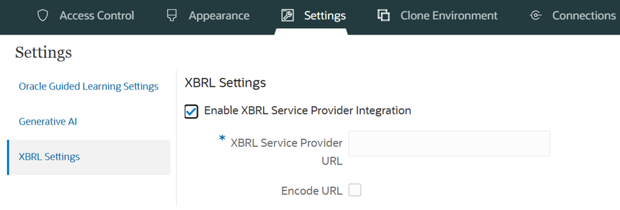

XBRL 서비스 통합을 사용으로 설정하려면 다음 단계를 수행합니다.
  1. Narrative Reporting 홈 페이지에서 툴을 선택한 후 설정을 선택합니다.
  2. 왼쪽 패널의 설정 창에서 XBRL 설정을 선택합니다.
  3. XBRL 서비스 제공자 통합 사용 체크박스를 선택합니다.
    XBRL 설정
  4. XBRL 서비스 제공자 URL을 입력합니다.
  5. 선택사항: URL 인코딩을 선택합니다.
  6. 저장을 누릅니다.
예를 들어 Ez-XBRL XOR 서비스에 대해 다음 URL이 있는 경우입니다.
https://xororacleapp.auth.us-east-1.amazoncognito.com/oauth2/authorize?client_id=xxxxxxxxxxxxxxxxxxxxxxxxxx&response_type=code&scope=email+openid&redirect_uri={{ezxbrl_xor_platform_url}}&state=
Ez-XBRL XOR 통합에는 인코딩된 URL이 필요합니다. URL 인코딩 옵션을 선택해야 합니다.
