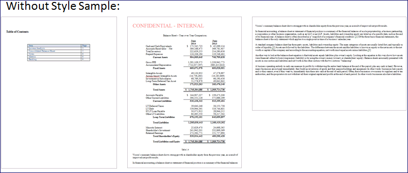

이 예에서 최초 Doclet은 다른 Doclet과 매우 다르게 보입니다.
Doclet 하나에는 "기밀 - 내부" 머리글이 있습니다.
Doclet 하나는 가로 형식입니다.
회사 머리글 또는 바닥글이 있는 Doclet이 없습니다.
번호가 지정된 페이지가 있는 Doclet이 없습니다.

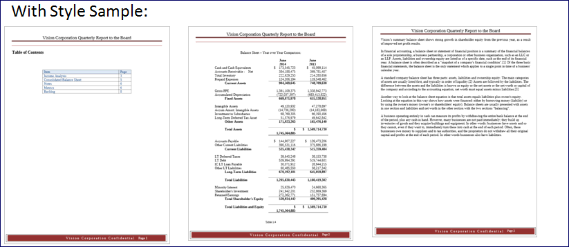

Doclet이 보고서 패키지에 업로드되면 모두에게 동일한 기능이 제공되는 스타일 샘플이 적용됩니다.
스타일 샘플 문서는 Doclet 모양과 느낌을 제어하여 Doclet 사이의 균등함을 유지합니다.
