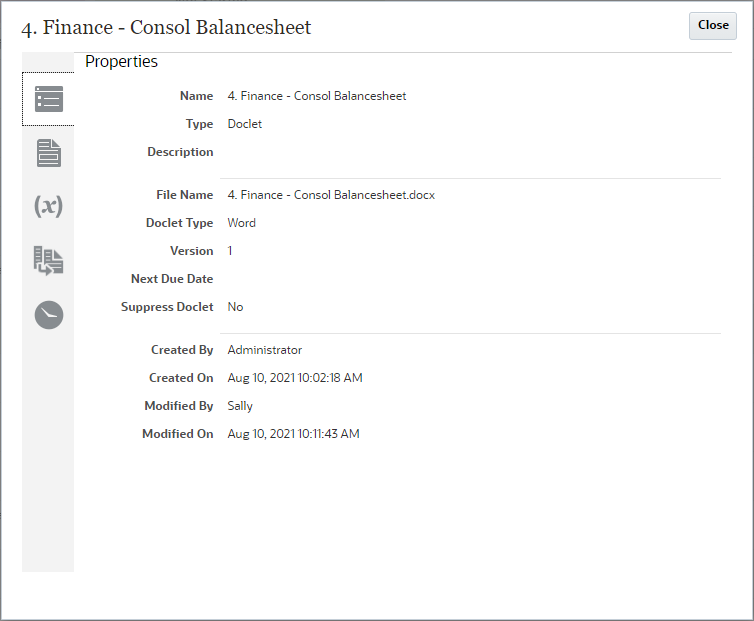

웹에서 Doclet을 검사하려면
  1. Doclet 이름 옆에 있는 Doclet 작업를 누르고 검사를 선택합니다.
  2. 보고자 하는 탭을 선택합니다. 검사 대화 상자는 다음과 같은 탭을 제공합니다.
    • 속성 속성을 눌러 파일 이름, 파일 유형, doclet 숨김 상태 및 생성한 사람 등 Doclet에 대한 기본 정보를 봅니다.
    • 포함 포함된 콘텐츠를 눌러 포함된 사용가능 콘텐츠와 포함할 수 있는 콘텐츠에 접근합니다. 포함된 콘텐츠 탭은 업데이트된 시간 기록을 표시합니다.
    • 버전 버전을 눌러 Doclet 이전 버전에 접근합니다. 새 버전의 Doclet이 체크인될 때 이전 버전이 저장되므로 변경된 부분을 확인할 수 있습니다.
    • 기록 기록을 눌러 마지막으로 업데이트한 사람과 같이 Doclet에 대한 감사 정보를 봅니다. 그리고 포함된 콘텐츠에 대해 기록 탭은 자동화된 체크아웃, 새로고침, 체크인 및 doclet 회수에 대한 레코드를 표시합니다.
    • 의견 의견을 눌러 Doclet에서 검토 의견을 봅니다. (보고서 패키지가 검토 단계일 때만 사용할 수 있습니다.)
