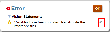

  8. 영향 받음을 선택합니다. Excel에서 참조를 재계산해야 함을 알리는 메시지가 표시됩니다. 영향 받은 Excel 파일을 다운로드하여 Excel에서 열어야 합니다. 그러면 Excel에서 스프레드시트를 재계산합니다(일반적으로 이 작업은 자동으로 수행됨). 추가 매크로를 실행해야 할 수도 있습니다.
  9. 재계산이 완료된 후 이 메시지와 영향 받은 Doclet 옆에 있는 영향 받음을 지우려면
    지우개
    를 선택합니다. 지우개 아이콘 지우개 아이콘을 선택하면 오류 메시지와 영향 받은 참조 파일 옆에 있는 영향 받음이 지워집니다.
