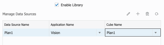

  10. Cloud EPM 연결의 경우, 선택적으로 라이브러리 사용을 선택하여 원격 라이브러리를 노출합니다.
  11. 데이터 소스로 추가할 큐브를 선택하려면 다음을 수행합니다.
    • 데이터 소스 관리에서 생성 버튼(데이터 소스 추가)을 눌러 보고서를 연결할 큐브를 하나 이상 추가합니다.
    • 각 큐브의 데이터 소스 이름을 입력하고 애플리케이션큐브 이름을 선택합니다.
      라이브러리 사용
      큐브를 선택한 후 미리보기를 누르면 차원 목록을 미리볼 수 있습니다.
