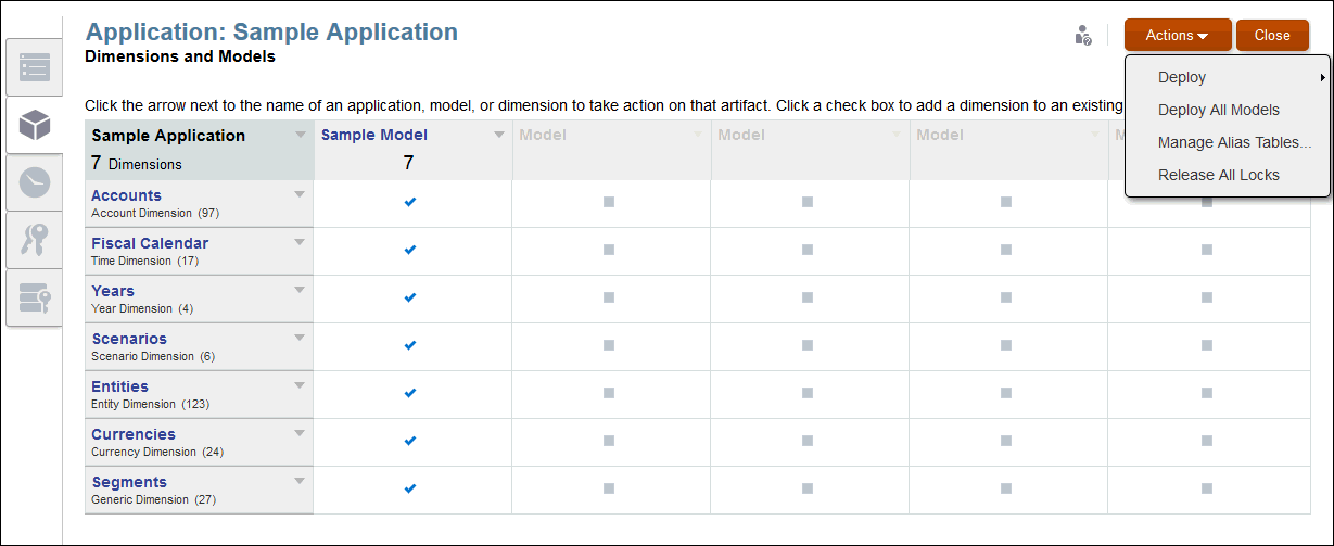

모델 및 차원을 배포하려면:
  1. 차원 및 모델 탭에서 다음 옵션 중 하나를 사용하여 배포 아이콘 배포 아이콘에 표시된 새 차원 및 모델을 사용하여 애플리케이션을 업데이트합니다.
    • 작업 메뉴 아래에서 배포를 선택하고 특정 모델을 선택합니다.
    • 작업 메뉴 아래에서 모두 배포를 선택하여 한 번에 모든 변경사항을 적용합니다.
    • 모델 드롭다운에서 배포를 선택합니다.
    • 애플리케이션 메뉴 아래에서 모두 배포를 선택합니다. 메시지는 성공적인 배포를 확인합니다.
    작업 메뉴에서 배포 또는 모두 배포를 선택합니다.

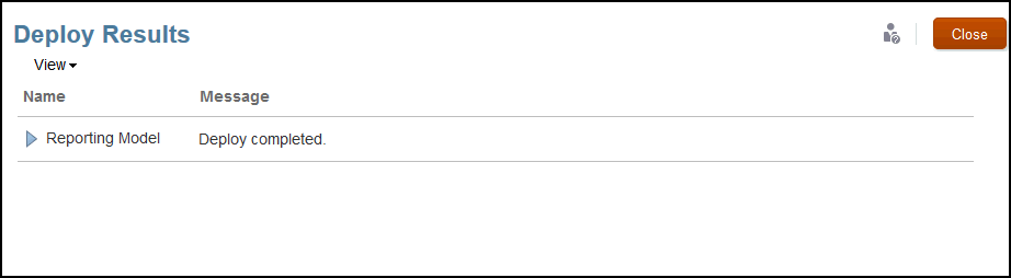

    배포 결과 대화 상자는 배포 상태를 확인합니다.
    배포 결과가 표시됩니다.
