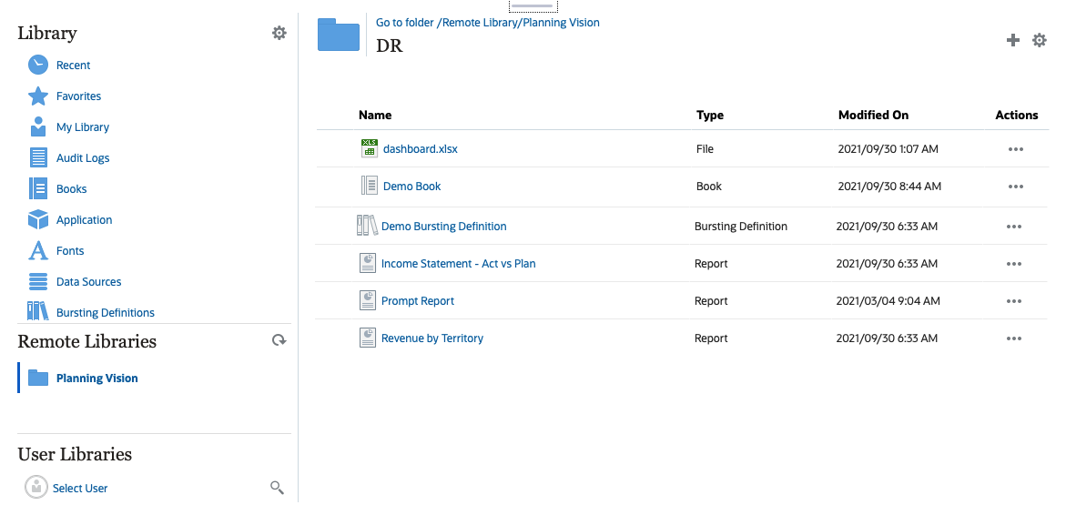

원격 라이브러리
Cloud EPM 플랫폼 인스턴스에 대한 원격 라이브러리에서 보고 아티팩트에 대한 액세스를 허용합니다.
  • 원격 라이브러리에 접근하는 Narrative Reporting 사용자는 연결에서 아티팩트에 대한 접근 권한이 있는 사용자여야 합니다.
  • 원격 라이브러리를 사용으로 설정해도 다른 Narrative Reporting 인스턴스에 액세스할 수 없습니다. Cloud EPM 플랫폼 인스턴스(Enterprise Profitability and Cost Management, FreeForm, Planning과 Planning Modules, Financial Consolidation and Close, Tax Reporting)에만 액세스할 수 있습니다.
  • 원격 라이브러리의 아티팩트는 편집할 수 없습니다. 아티팩트를 열거나 Reports를 복사할 수만 있습니다. 아티팩트는 Cloud EPM 인스턴스에서만 직접 편집할 수 있고 Narrative Reporting의 원격 라이브러리에서는 안 됩니다.
원격 라이브러리는 연결에 정의된 인증서가 항상 적합한 경우, 정기적으로 사용 및 액세스될 때만 사용으로 설정해야 합니다. 세션에서 처음으로 라이브러리 및 관련 카드(예: 보고서, 장부 등)에 액세스하면 시스템에서 원격 라이브러리가 사용으로 설정된 모든 연결에 대한 확인을 수행합니다. 만료된 인증서 또는 사용할 수 없는 인스턴스로 인해 원격 연결에 액세스할 수 없는 경우 라이브러리 및 관련 카드에 액세스할 때 상당한 성능 저하가 발생할 수 있습니다.
보고 아티팩트에 대한 정기적 액세스가 필요한 경우 연결에 대해 원격 라이브러리만 사용으로 설정하고, 연결 인증서를 최신 상태로 유지하며, 라이브러리 사용이 선택된 상태로 정의된 오래되거나 사용되지 않는 연결은 그대로 두지 않는 것이 좋습니다.

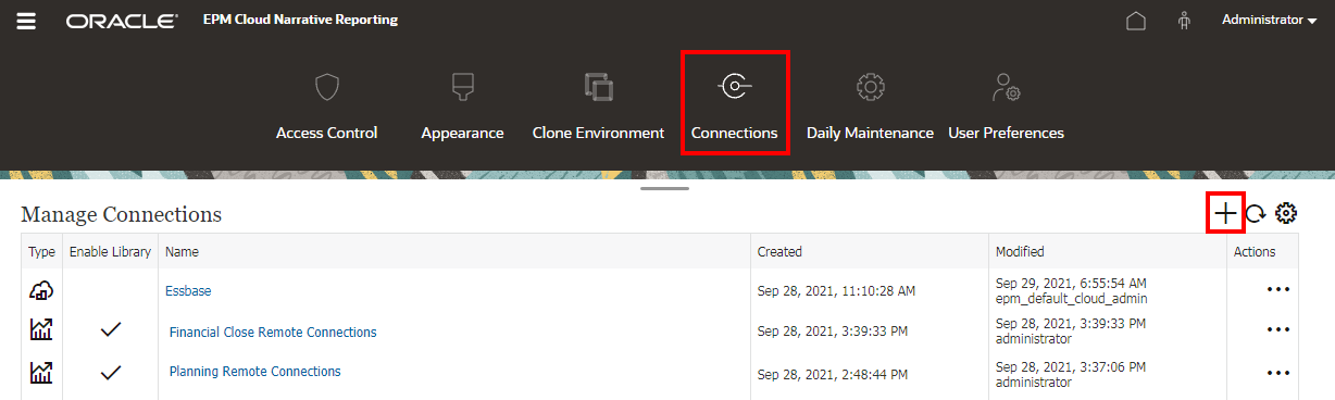

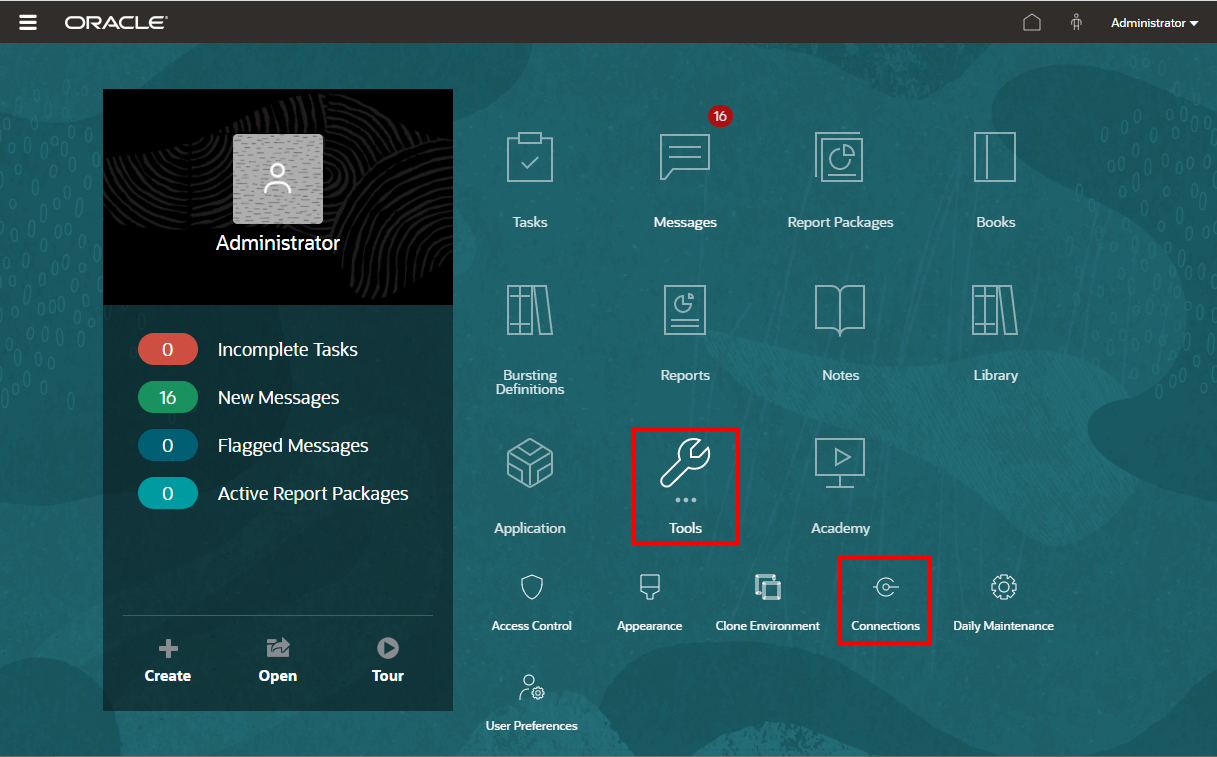

  1. Narrative Reporting 홈 페이지의 툴 아이콘에서 연결을 선택할 수 있습니다.
    홈 페이지 > 툴 > 연결
  2. 연결 관리에서 생성 버튼을 누르고 새 연결을 추가합니다.

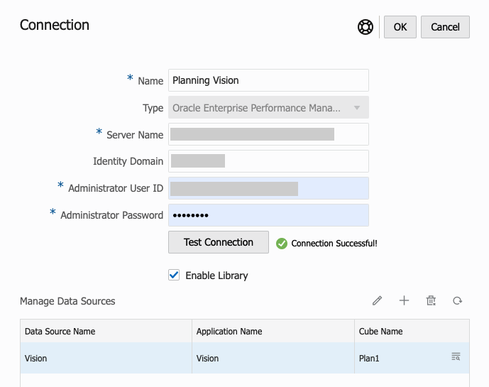

  3. 이름에 연결에 대한 설명 ID(예: 데이터 소스 및 서버 조합)를 입력합니다.
  4. 유형에서 데이터 소스의 유형을 선택합니다.
    • Oracle Fusion Enterprise Performance Management, 사용 대상:
      • Enterprise Profitability and Cost Management
      • 무형식
      • Planning 및 Planning 모듈
      • 재무 통합 및 결산
      • 세금 보고
    • Oracle Essbase
    • Oracle Fusion Cloud EPM Profitability and Cost Management
    • Oracle Fusion Cloud Essbase
    • Oracle Essbase 온-프레미스 배포
  5. 서버 이름에 프로토콜 또는 URL을 포함하지 않는 데이터 소스 서버 이름을 입력합니다. 예를 들어 Cloud EPM에서 데이터 소스 URL이 https://<servername>/HyperionPlanning인 경우 서버 이름은 <servername>입니다.
  6. (Oracle Fusion Cloud Essbase 및 Oracle Essbase 온-프레미스 배포만 해당): Essbase 서버 이름에 Essbase 서버의 이름을 입력합니다. Fusion Applications의 경우 기본적으로 서버 이름이 "Essbase_FA_Cluster"이고 Essbase APS의 경우 서버 이름이 "EssbaseCluster-1"입니다.
  7. ID 도메인에 데이터 소스 pod의 ID 도메인을 입력합니다.
    • Oracle Essbase, Oracle Fusion Cloud Essbase 또는 Oracle Essbase 온-프레미스 배포에는 필요하지 않습니다.
    • OCI(Oracle Cloud Infrastructure)에서 Cloud EPM 배포에는 필요하지 않습니다.
  8. 관리자 사용자 ID 및 비밀번호를 입력합니다. 관리자 사용자 ID는 데이터 소스 레벨의 서비스/시스템 관리자 역할, Fusion Applications의 BI 관리자 역할이어야 합니다.
    • Narrative Reporting 및 연결 관리자 ID는 둘 다 SSO(싱글 사인온)가 아닌 고유 사용자이어야 합니다. 자세한 내용은 관리자를 위한 시작 설명서의 SSO 지원 Cloud EPM 및 Oracle Enterprise Data Management Cloud 환경에 대한 사용자 인증서 관리를 참조하십시오.
    • 연결을 생성하려는 데이터 소스의 관리자 인증서를 사용하여 Narrative Reporting에 로그인해야 합니다. 예를 들어, Planning 모듈 관리자가 PlanAdmin인 경우 Planning 모듈 데이터 소스에 대한 데이터 소스 연결을 생성하려면 PlanAdmin 인증서를 사용하여 Narrative Reporting에 로그인해야 합니다. 소스에서 고유 인증에 사용되는 사용자 ID 및 비밀번호 인증서를 입력합니다. ID 어설션 기술을 이용한 SSO(싱글 사인온)는 지원되지 않습니다.
  9. 연결 테스트를 누릅니다.
    연결 테스트
    (Oracle Essbase만 해당): 연결을 신뢰하는 경우 대화상자에서 예를 누릅니다. 이 설정이 저장되므로 질문에 다시 답변할 필요가 없습니다.
  10. Cloud EPM 연결의 경우, 선택적으로 라이브러리 사용을 선택하여 원격 라이브러리를 노출합니다.

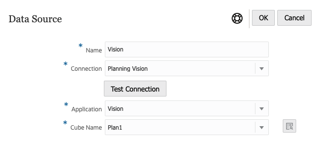

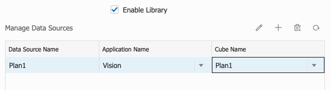

  11. 데이터 소스로 추가할 큐브를 선택하려면 다음을 수행합니다.
    • 데이터 소스 관리에서 생성 버튼(데이터 소스 추가)을 눌러 보고서를 연결할 큐브를 하나 이상 추가합니다.
    • 각 큐브의 데이터 소스 이름을 입력하고 애플리케이션 및 큐브 이름을 선택합니다.
      라이브러리 사용
      큐브를 선택한 후 미리보기를 누르면 차원 목록을 미리볼 수 있습니다.
