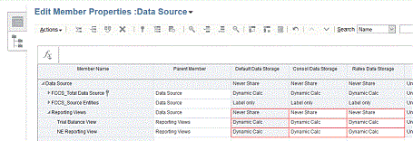

간소화된 차원 편집기는 차원과 멤버를 그리드 형식으로 표시합니다. 그리드 형식의 경우 단일 페이지에서 차원과 멤버를 편집할 수 있습니다. 그리드에서 직접 멤버 속성을 편집할 수 있으며, 확대, 축소, 선택 내용 유지, 선택 내용 제거, 고정 등의 임시 작업을 수행할 수 있습니다. 또한
  • 그리드는 그리드 내에서 필터링된 검색을 수행하고 끌어 놓기를 사용하여 열 순서를 재지정하는 기능을 제공합니다. 다음 세션에 사용할 수 있도록 그리드에서 멤버 계층의 확장 상태가 저장됩니다.
  • 열 선택기 인터페이스를 사용하여 그리드 내에 표시할 열을 선택할 수 있습니다. 열 선택기는 해당 기능에 따라 등록정보를 그룹화하며 다음 세션에 사용할 수 있도록 그리드에 추가하는 열 선택항목을 저장합니다. 또한 스크롤하지 않고 모든 열이 그리드에 표시되도록 열의 크기를 조정하는 옵션이 있습니다.

간소화된 차원 편집기에서는 부적합한 차원 멤버 등록정보를 확인하고 정정하는 조치를 수행할 수 있습니다. 차원 편집기 그리드에서 부적합한 등록정보는 빨강색 테두리로 표시됩니다.
자세한 멤버 등록정보 목록은 간소화된 차원 편집기에서 멤버 속성 편집을 참조하십시오.
