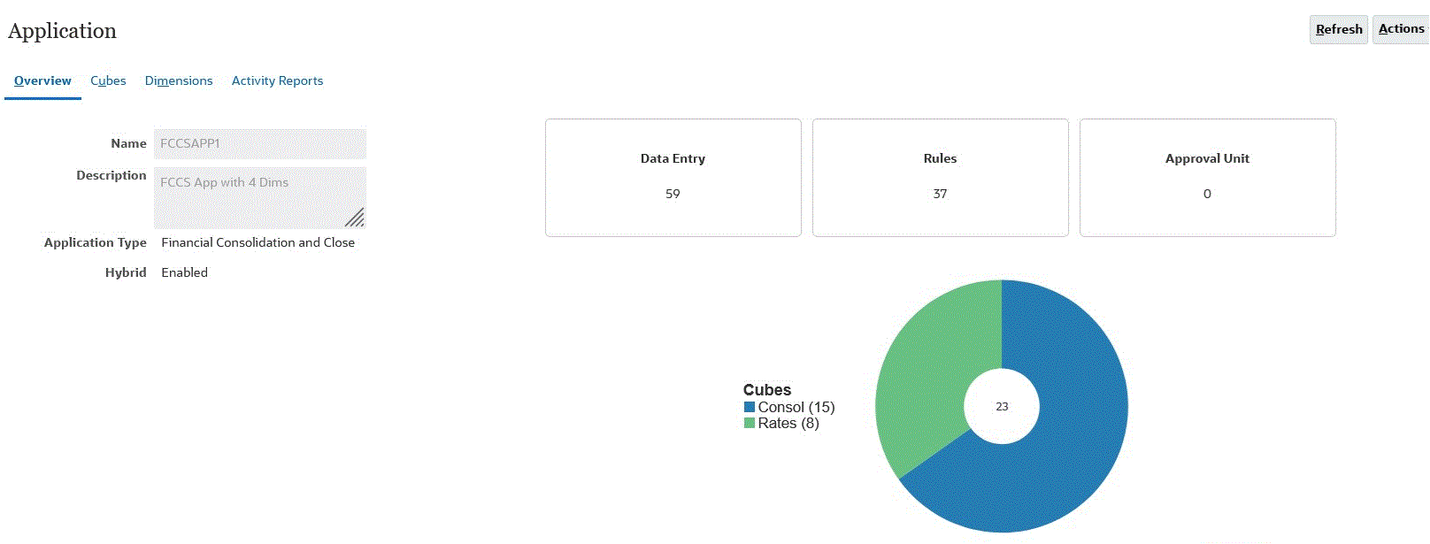

애플리케이션을 생성한 후 홈 페이지에서 애플리케이션에 액세스하여 애플리케이션을 보고 관리할 수 있습니다.
애플리케이션을 관리하려면 서비스 관리자여야 합니다.
애플리케이션 개요에서는 애플리케이션 속성 및 애플리케이션 통계(예: 애플리케이션의 태스크, 양식, 규칙 및 승인 계층 구조의 수)를 보여줍니다.
애플리케이션에서 사용한 차원도 나열됩니다. 차원을 관리하려면 차원 관리를 참조하십시오.
애플리케이션 개요를 보려면 홈 페이지에서 애플리케이션을 누른 다음 개요를 선택합니다.
