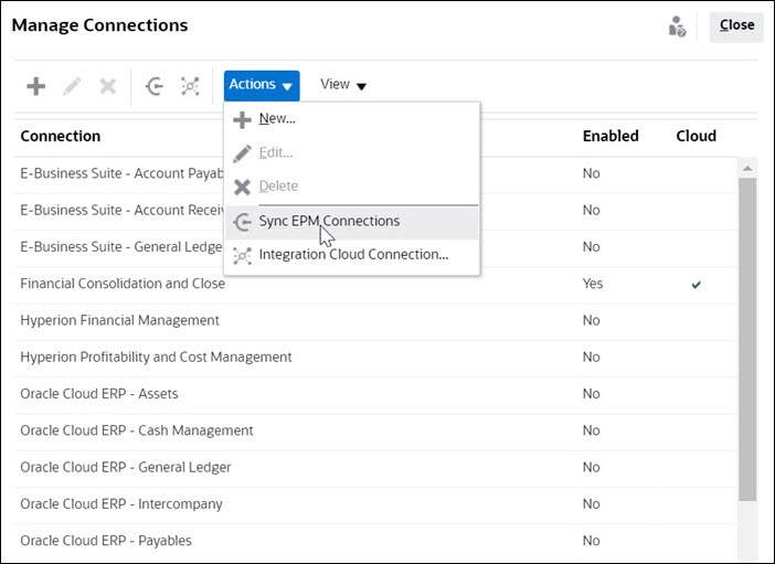

  4. 통합 페이지에서 연결 관리 아이콘 연결 관리를 누릅니다.
  5. 연결 관리의 작업에서 EPM 연결 동기화를 선택합니다. Task Manager 연결 관리
    메시지에 동기화 진행률이 표시되고 서비스에 추가된 통합을 자세히 설명합니다. 각 통합의 통합 유형 및 태스크 유형이 추가됩니다.
