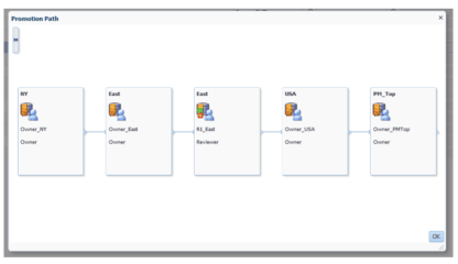

승인 단위와 해당 상위의 소유자와 검토자를 선택할 때 승인 단위 이관 경로를 설정합니다.
승인 단위의 시나리오, 연도 및 기간에 대한 검토 프로세스가 시작되면 엔티티의 승인 상태가 "검토 중"이 되고 승인 단위 계층에 대해 정의된 이관 경로에 따라 현재 소유자가 엔티티에 지정됩니다.
이 단계에서는 쓰기 액세스 권한이 있는 승인 단위의 현재 소유자만 엔티티에 대한 데이터를 입력하거나 수정할 수 있습니다.
기간별 향상된 조직이 사용으로 설정된 경우 공유 엔티티의 각 인스턴스에 대한 공통 데이터에는 인스턴스가 상주하는 계층의 분기에 따라 결정되는 둘 이상의 소유자가 있을 수 있습니다. 각 승인 단위에 자체 상태가 있는 경우에도 각 소유자는 공통 데이터에 대한 쓰기 액세스 권한을 가집니다.
하지만 이관 경로 내외부의 누구라도 읽기 또는 쓰기 액세스 권한이 있으면 데이터를 볼 수 있습니다.
엔티티가 이관 경로 내에서 승격되면 승인 단위의 현재 소유자가 변경됩니다. 엔티티가 다음 레벨로 승격된 후에는 엔티티의 데이터에 대한 읽기 액세스 권한은 계속 유지되지만 데이터에 대한 쓰기 액세스 권한은 더 이상 유지되지 않습니다.
