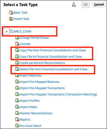

이러한 통합을 실행하려면 다음을 수행합니다.
  1. 홈 페이지에서 애플리케이션, Task Manager 순으로 누릅니다.
  2. 왼쪽에 있는 통합 탭 통합 탭을 누릅니다.
  3. <Cloud EPM 서비스>에서 파일 복사 그러면 현재 Task Manager 서비스에서 원격 Cloud EPM 서비스로 파일을 복사합니다. 예를 들어 Financial Consolidation and Close에 Task Manager를 구성하고 Account Reconciliation 연결을 설정한 경우 Financial Consolidation and Close에서 파일 복사는 Financial Consolidation and Close의 파일을 Account Reconciliation으로 복사합니다.
    Enterprise Data Management를 제외한 모든 원격 Cloud EPM 서비스에 적용됩니다.

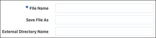

    • 다음 매개변수를 입력합니다.
      파일 복사 매개변수
      • 파일 이름: 복사할 파일을 찾아서 선택합니다.
      • 다른 이름으로 파일 저장: 파일 이름을 입력합니다(원래 파일 이름과 다를 수 있음).
      • 외부 디렉토리 이름(선택사항): 디렉토리 이름을 선택합니다.
    • 저장 및 닫기를 누릅니다.
  4. <Cloud EPM Service>(으)로 파일 복사를 선택합니다. 그러면 다른 Cloud EPM 서비스의 파일을 Task Manager가 구성되어 있는 현재 서비스에 복사합니다.
    • 다음 매개변수를 입력합니다.
    • 저장 및 닫기를 누릅니다.
  5. <Cloud EPM Service>에서 파일 삭제를 선택합니다. 그러면 Oracle Fusion Cloud EPM 서비스에서 파일이 삭제됩니다.
