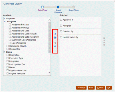

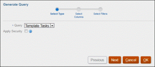

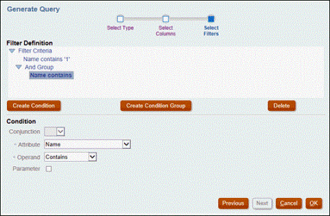

쿼리 생성을 눌러 새 쿼리 대화상자에서 쿼리를 작성합니다. 대화상자는 쿼리 및/또는 필터링할 제품의 기존 속성을 선택할 수 있게 하여 데이터베이스에 대한 쿼리 생성을 지원합니다. 그러면 시스템에서 지정된 속성 및 필터와 일치하는 SQL을 생성하며, 이때 사용자가 SQL을 수정하고 향상시킬 수 있습니다.
쿼리는 [쿼리] 탭에 표시됩니다.
