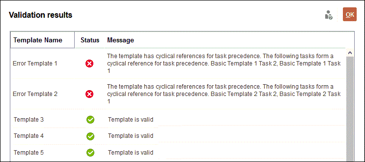

템플리트 수동 검증
템플리트에서 스케줄을 생성하는 경우 먼저 템플리트 검증을 통해 고유성 위반이 있는지, 태스크 간에 직접 또는 간접적으로 의존성이 있는지 또는 날짜와 우선순위 간의 불일치가 있는지가 자동으로 확인됩니다. 예를 들어 순환 선행 작업이 있으면 안 됩니다.
템플리트를 수동으로 검증할 수 있습니다. 검증은 특히 태스크를 파일에서 템플리트로 임포트한 후 문제가 있는지 확인하는 데 유용합니다.
검증 결과에는 템플리트 이름, 상태 및 오류 메시지가 표시됩니다. 템플리트 이름 또는 상태별로 검증 결과 목록을 정렬할 수 있습니다.
템플리트를 수동으로 검증하려면 다음을 수행합니다.
  1. 홈 페이지에서 애플리케이션, Task Manager 순으로 누릅니다.
  2. 왼쪽에서 템플리트 아이콘 템플리트 탭을 누릅니다.
  3. 템플리트에서 검증할 템플리트를 하나 이상 선택하십시오.
  4. 검증 아이콘 검증을 누릅니다.
    오류가 없으면 검증 결과에 "템플리트가 적합합니다." 메시지가 표시됩니다. 오류가 있으면 오류 세부정보가 표시됩니다.
    템플리트 검증
