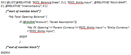

멤버 블록
멤버 블록은 계산 블록으로도 알려져 있습니다. 멤버 블록에 "앵커"라는 용어가 사용되는 경우가 있습니다. 멤버 블록의 구문은 다음과 같습니다.
Essbase 멤버 블록 예 1
멤버 블록 명령문의 예는 다음과 같습니다.
Essbase 멤버 블록 예 2
이 예에서 "내 총 기초 잔액"은 계산 블록 멤버 또는 앵커로도 알려져 있습니다. 가능하면 이 멤버는 밀집 차원의 멤버여야 합니다.
위 계산에서는 "내 FX 기초" 멤버만 제한하고 FIX 명령문에 지정된 멤버에서 계산을 수행합니다.
IF 명령문을 사용하는 경우 멤버 블록이 필요합니다. 멤버 블록 외부에서는 IF 명령문을 작성할 수 없습니다.
