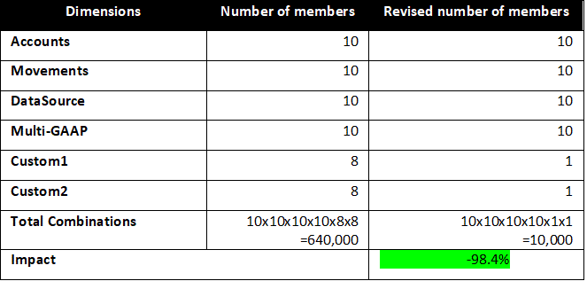

예를 들어 각 소스 POV의 차원 및 멤버 수 세트가 다음과 같은 구성 가능 연결 규칙을 고려해 보십시오.
구성 가능 연결 규칙 예 1
예를 들어 사용자정의1/사용자정의2의 다른 멤버가 필요하지 않을 수 있으므로 하나의 사용자정의1 및 하나의 사용자정의2만 사용하도록 이러한 규칙의 범위가 제한된 경우 그 영향은 상당히 큽니다. 조합이 98.4% 줄어들어 처리할 조합이 10,000개만 있습니다.
다른 모든 차원을 고려하는 경우 성능이 더욱 크게 향상됩니다.

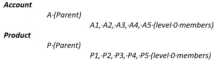

예를 들어 다음 계정 및 제품 계층을 고려해 보십시오.
샘플 구성 가능 연결 규칙 계층

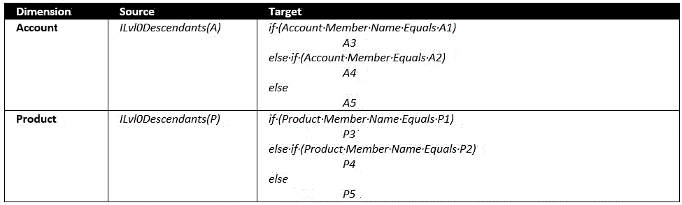

다른 모든 차원은 적절한 멤버로 설정되었다고 가정하고 조건부 리디렉션이 아래와 같은 구성 가능 연결 규칙을 고려해 보십시오.
구성 가능 연결 규칙 예 2
위의 예에서 각 계정 및 제품 차원에는 세 개의 조건이 있으므로 가능한 총 조합 수는 3*3=9가 됩니다. 하지만 여러 차원에서 조건 수가 증가하면 가능한 조합이 많아지게 됩니다. 예를 들어 계정 및 제품 차원에 이러한 조건이 각각 25개 있다고 가정하면 조합은 25*25=625가 되므로 범위가 넓어져 실행 속도가 느려지게 됩니다.

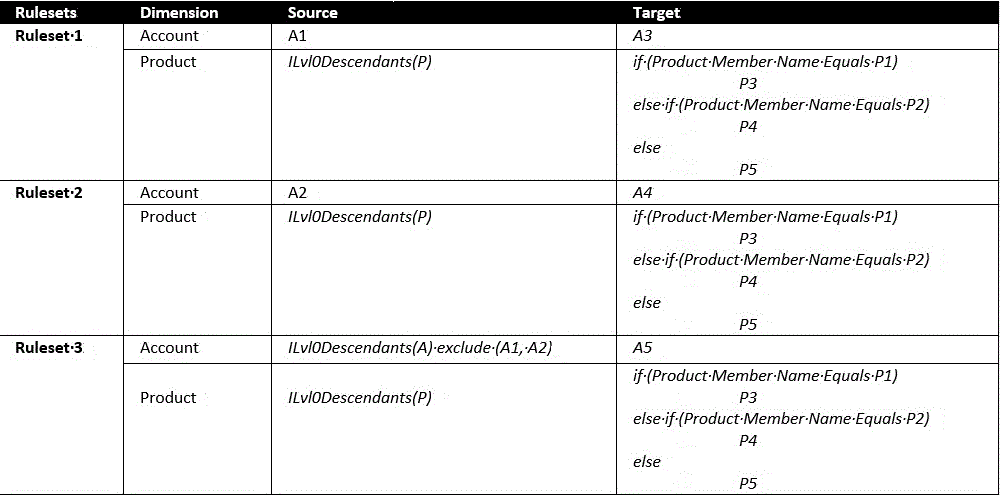

실행 시간이 최적화되도록 해당 규칙 세트를 여러 규칙 세트로 분할하는 것이 좋습니다. 가능한 조합 수(모든 차원 리디렉션의 조건 수 곱)가 250 미만인 경우에는 규칙을 분할할 필요가 없습니다. 위의 샘플 규칙 세트는 다음과 같이 분할할 수 있습니다.
  • if 조건의 멤버를 새 규칙 세트 소스에 추가합니다.
  • 최종 규칙에서 원래 규칙 세트 소스의 멤버를 추가합니다. 이전 규칙 세트에서 고려된 멤버를 모두 제외합니다.
  • 제품 차원 및 다른 차원의 리디렉션 조건은 새로 생성된 규칙 세트에서 변경되지 않습니다.
구성 가능 연결 규칙 예 3
구성 가능 연결 규칙은 다양하게 사용자정의할 수 있어 무한한 가능성을 제공합니다. 앞의 예에서 제품의 리디렉션 조건도 계정 차원 멤버를 기반으로 한 경우 새로 분할된 규칙 세트 제품 차원의 조건 및 소스를 제외 멤버가 포함되지 않도록 신중하게 구체화할 수 있습니다.
