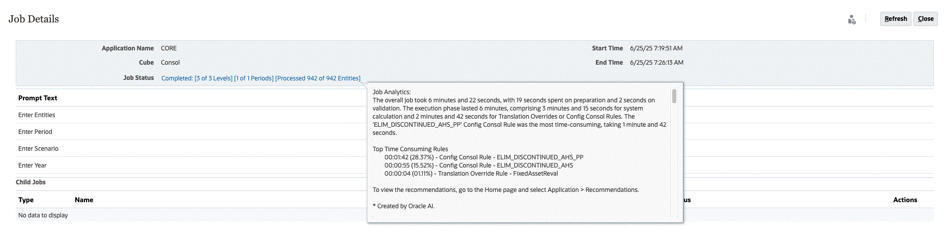

  6. 연결 작업을 실행할 때 작업 콘솔에서 상태를 모니터할 수 있습니다. 상태를 보려면 애플리케이션, 작업 순으로 누릅니다. 연결 작업이 완료되면 작업 분석이 생성되고 있음을 알리는 하위 상태 공지가 표시됩니다.
  7. 작업 분석 프로세스가 완료되면 상태가 완료됨으로 돌아갑니다. 작업 세부정보를 보려면 작업 이름을 누릅니다.
    생성된 요약은 작업 세부정보에서 사용할 수 있습니다.
