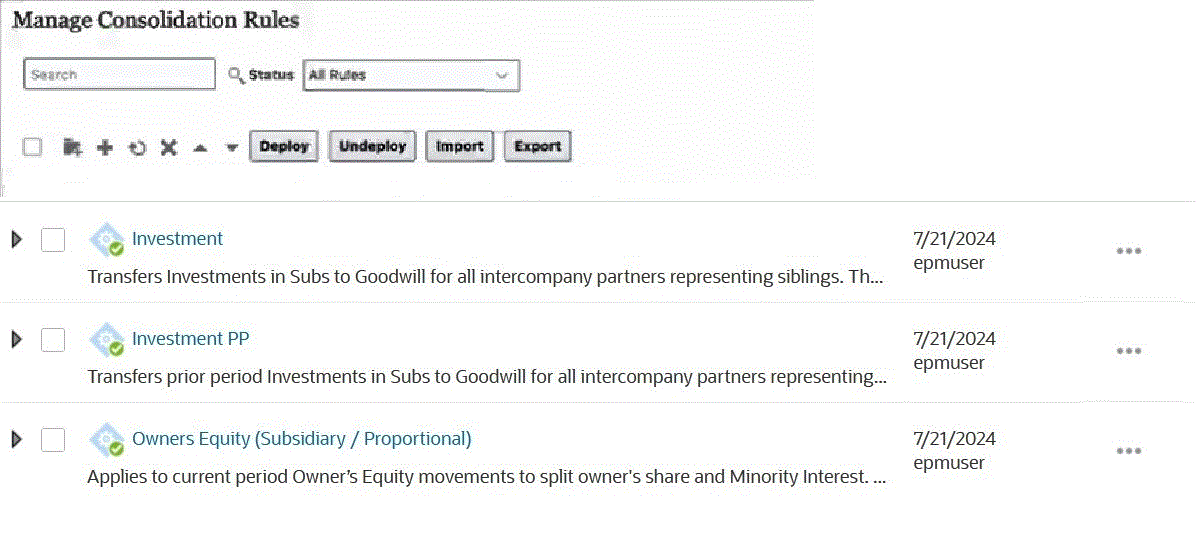

연결 규칙 세트 및 규칙을 관리하려면:
  1. 홈 페이지에서 애플리케이션, 연결 순으로 누릅니다.
  2. 연결 프로세스 페이지에서 연결 탭을 선택하고 구성 가능 연결을 선택합니다.
기본적으로 연결 규칙 관리 페이지에는 사용가능한 모든 연결 규칙과 규칙 세트가 나열되고 선택한 필터 옵션에 따른 총 수가 표시됩니다.
애플리케이션에서 추가 큐브를 사용으로 설정한 경우 규칙에 대한 큐브를 선택할 수 있습니다(예: Consol2). 규칙을 생성하면 선택한 큐브 이름이 표시되지만 편집할 수 없습니다. 큐브 사용에 대한 자세한 내용은 애플리케이션 큐브 추가를 참조하십시오.
초기 설정 시스템 규칙 세트는 초기에 배포 취소됨 상태에서 사용할 수 있습니다. 이러한 규칙 세트는 필요에 따라 배포하거나 배포 취소할 수 있습니다. 초기 설정 규칙 세트 및 규칙을 볼 수는 있지만 수정할 수는 없습니다. 그러나 초기 설정 규칙 세트를 복사한 후 복사본을 수정하고 배포할 수는 있습니다.
