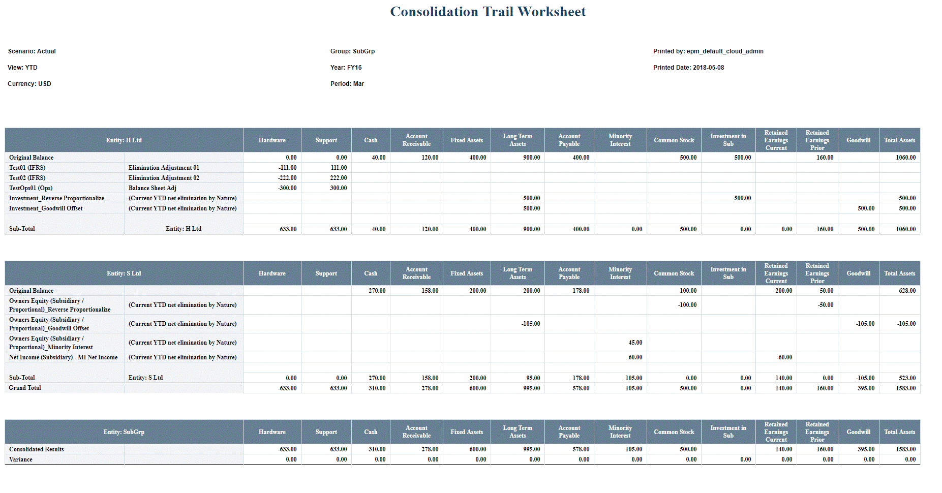

보고서 설정
보고서에는 복수 레벨 계층을 사용하는 상위 엔티티에 대한 한 레벨의 1차 하위 엔티티가 표시됩니다.
예를 들어 아래 표시된 것처럼 엔티티 구조가 두 레벨로 되어 있다고 가정해보겠습니다. APAC가 최상위 레벨 그룹입니다. APAC 그룹 아래에는 하나의 지주 회사(H Com)와 하나의 자회사(S Com)가 있습니다. APAC 그룹 아래에는 지주 회사(H LTD)와 S LTD 회사로 구성된 하위 그룹도 있습니다.
먼저 APAC 그룹을 상위 엔티티로 사용하여 연결 보고서를 실행합니다. 보고서에는 지주 회사(H Com), 자회사(S Com) 및 하위 그룹 합계가 포함된 APAC 그룹의 결과가 표시됩니다.
더 자세한 내용으로 드릴다운하려면 "하위 그룹"을 상위 엔티티로 사용하여 동일한 보고서를 실행합니다. 이렇게 하면 APAC 그룹의 전체 연결 정보를 제공합니다.

연결 보고서 샘플
