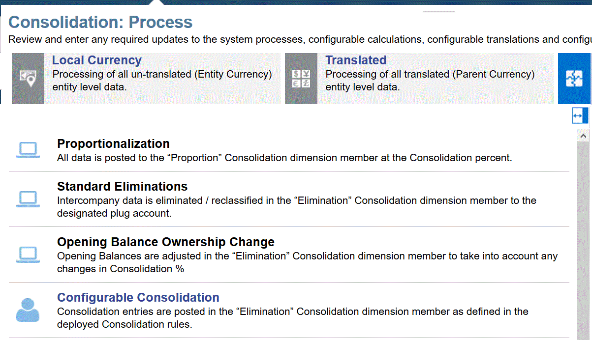

연결 규칙 화면
표준 제거 연결 규칙

기초 잔액 소유권 변경 연결 규칙
소유권 관리에서는 기간별로 엔티티/상위 조합에 대한 소유권 % 및 연결 메소드를 변경하는 기능을 도입했습니다. 소유권 % 및/또는 연결 메소드가 변경되면 연결 %도 기간 대 기간으로 변경될 수 있습니다.
