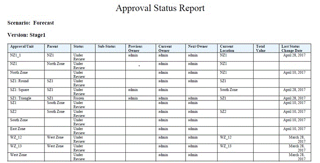

샘플 승인 상태 보고서
샘플 승인 상태 보고서
