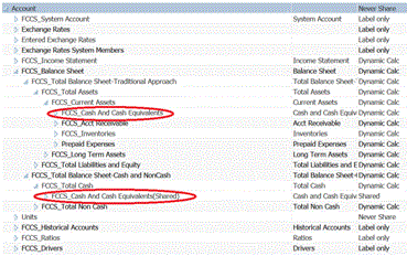

공유 멤버는 비공유 멤버 다음에 추가되어야 합니다. 예를 들어 다음 계정 차원에서 현금 및 현금 등가물은 FCCS_Current Assets에 비공유 멤버로 있으며 FCCS_Total Cash에 공유 멤버로 있습니다. 비공유 멤버는 계층의 첫번째이며 공유 멤버는 두번째입니다.
