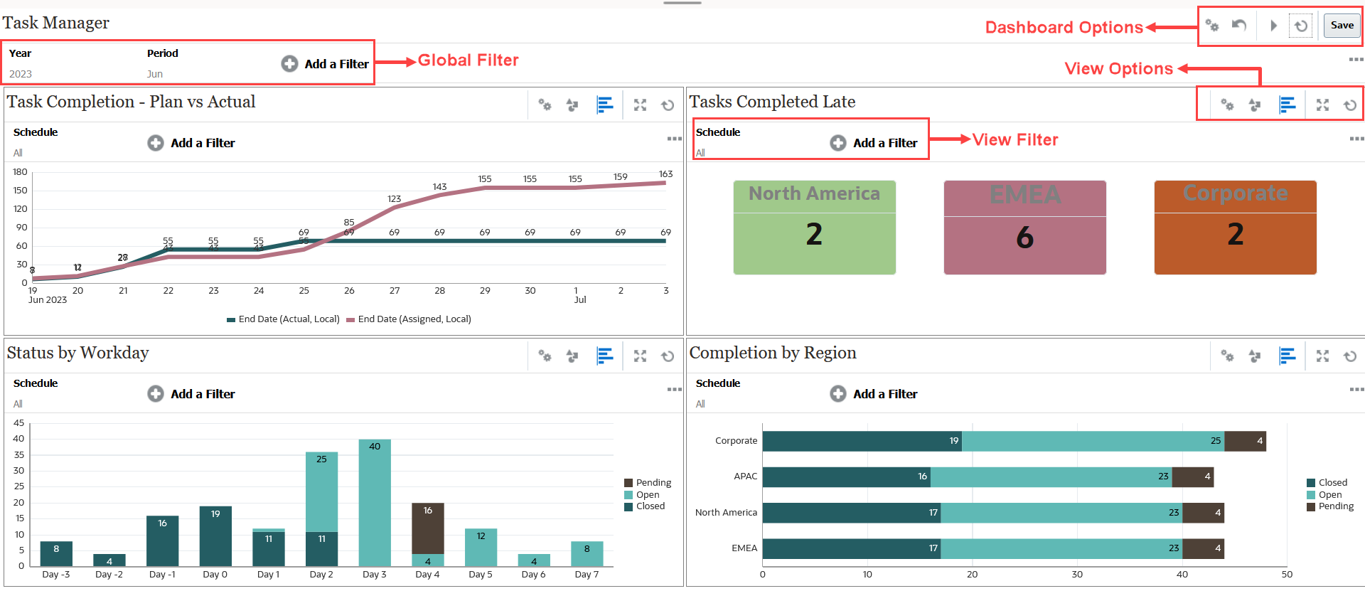

운영 대시보드: 디자인 모드
대시보드 디자인 모드에서는 대시보드 및 해당 구성요소(차트 뷰, 목록 뷰 및 피벗 뷰)를 구성하고 관리할 수 있습니다.
이 이미지는 운영 대시보드의 디자인 모드를 보여줍니다. 이 대시보드에는 한 개의 차트 뷰와 한 개의 피벗 뷰가 포함되어 있습니다.
운영 대시보드 디자인 모드
오른쪽 위에 대시보드를 관리하기 위한 다음 옵션이 있습니다.
  • 설정 아이콘설정
    대시보드의 등록정보를 편집합니다.
  • 되돌리기 아이콘되돌리기
    대시보드 등록정보 변경사항을 되돌립니다.
  • 실행 아이콘 실행
    대시보드를 실행합니다.
    대시보드의 데이터를 동적으로 가져오고 표시합니다. 권한이 부여된 사용자만 대시보드 데이터를 볼 수 있습니다.
    실행 모드에서는 사용자에게 새로고침 및 확장 옵션만 보입니다.
  • 새로고침 아이콘새로고침
    모든 포함된 뷰를 비롯하여 대시보드에 표시된 데이터를 새로고칩니다.
  • 저장저장
    대시보드 등록정보 변경사항을 저장합니다.
대시보드 내의 각 뷰(목록, 차트 또는 피벗)에는 다음 옵션이 포함됩니다.
  • 설정 아이콘설정
    차트, 목록 또는 피벗 뷰의 등록정보를 편집합니다.
  • 객체 유형 아이콘객체 유형
    옵션은 태스크, 알림, 보충 데이터 양식, 보충 데이터, 기업 분개 및 기업 분개 라인 항목입니다.
  • 뷰 선택기 아이콘뷰 선택기
    옵션으로는 차트 뷰, 목록 뷰 또는 피벗 뷰가 있습니다.
  • 확장 아이콘확장
    전체 대시보드 영역에 뷰를 표시합니다.
    이 옵션은 하나의 대시보드에 뷰가 두 개 이상 포함되어 있는 경우에만 표시됩니다.
  • 새로고침 아이콘새로고침
    뷰에 표시된 데이터를 새로고칩니다.
