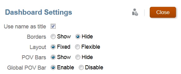

  • 오른쪽 위에는 전체 대시보드에 대한 설정이 있습니다. 대시보드 설정 툴바 스크린샷
  • 설정 대시보드 설정 아이콘을 사용하여 대시보드의 다음 측면을 설정할 수 있습니다.
    대시보드 설정 팝업 옵션
    주:
    새 대시보드를 생성할 때 기본적으로 테두리를 숨깁니다. 새로 생성한 대시보드에서 테두리를 표시하려면 테두리 설정을 표시로 변경해야 합니다.
    POV에 대한 자세한 내용은 글로벌 및 로컬 POV 정보를 참조하십시오.
