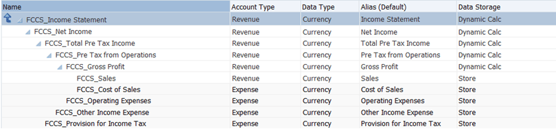

손익계산서 계정
계정 차원은 손익계산서에 대해 사전 빌드된 계층을 제공합니다. 계층은 기본 제공 계산에 사용되는 시스템 멤버로 초기 설정됩니다. 1차 하위 멤버를 상위 멤버에 추가하거나 다른 동위 멤버를 초기 설정 멤버에 추가할 수 있습니다.
손익계산서는 소유자 지분 이익 잉여금 현재 계정 내의 계층으로 생성됩니다.
