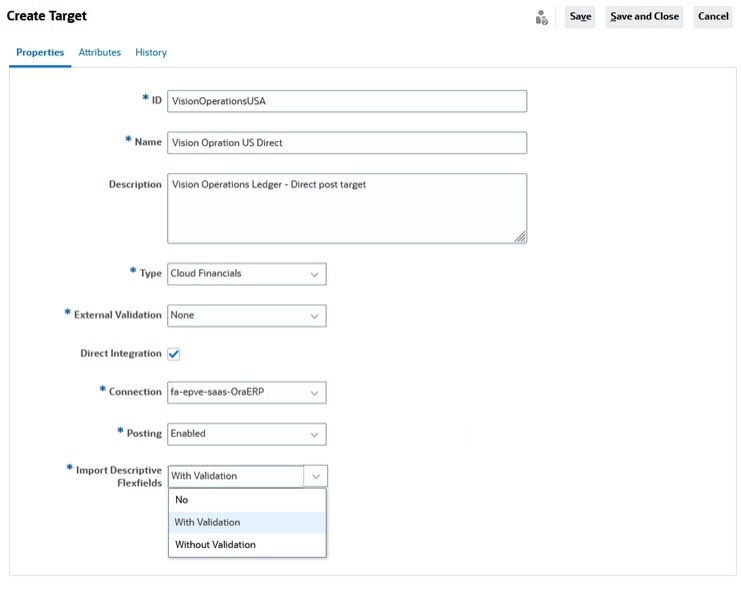

    기업 분개 생성 타겟 대화상자
  4. 등록정보 탭에서 다음 정보를 지정합니다.
    • ID: 최대 80자까지 입력할 수 있습니다.
      타겟의 고유 식별자를 입력합니다.
    • 이름 - 타겟의 이름을 입력합니다. 타겟 이름은 필수이며 분개 템플리트를 생성할 때 사용됩니다. 최대 80자까지 입력할 수 있습니다.
    • 설명 - 선택사항입니다. 타겟 설명을 입력합니다. 최대 255자까지 입력할 수 있습니다.
    • 유형 - 드롭다운 목록에서 타겟 ERP 시스템의 통합 유형을 선택합니다(예: Cloud Financials 또는 기타).
    • 외부 검증 - 드롭다운 목록에서 다음을 선택할 수 있습니다.
      • 없음 - 이 옵션을 선택하면 외부 검증이 수행되지 않습니다. 내부 분개 검증은 계속 기본적으로 실행됩니다.
      • 사용자정의 - 이 옵션을 선택하면 원하는 외부 검증 유형을 구성하여 타겟 ERP 시스템에 대해 분개 데이터를 검증해야 합니다.
      EPM Automate 작업 및 Oracle Fusion Cloud EPM용 REST API 가이드를 참조하십시오.
    • 직접 통합 - Cloud Financials를 통합 유형으로 선택하면 기본적으로 직접 통합 확인란이 선택됩니다. 직접 통합은 ERP 시스템에 대한 전용 게시 프로세스입니다.
      주:
      전기를 수행하기 전에 Cloud Financials에서 EPM EJ라는 사용자정의 소스를 생성해야 합니다.
    • 통합 유형이 기타이면 직접 통합 옵션을 사용할 수 없습니다.
      직접 통합 확인란을 선택하지 않으면 최종 워크플로우 단계 후에 작업이 트리거되지 않으며 분개 전기 상태는 전기 준비 완료가 됩니다. EPM Automate 명령 또는 타사 API 툴을 사용하여 전기를 수행할 수 있습니다. API를 사용하여 상태를 실패 또는 전기됨으로 업데이트할 수 있습니다. 기업 분개 게시 프로세스를 참조하십시오.
    • 연결 - 직접 통합이 사용으로 설정된 경우에만 연결 목록이 표시됩니다. 드롭다운 목록에서 전기를 담당하는 관리자가 사전 정의한 연결 목록에서 연결을 선택합니다.
    • 게시 - 게시 옵션을 선택합니다.
      • 사용 - 유형이 Cloud Financials이고 직접 통합이 선택된 경우 시스템에서 분개를 전기합니다.
      • 사용 안함 - 유형이 Cloud Financials이고 직접 통합이 선택된 경우 시스템에서 분개를 전기하지 않습니다.
    • 보조 가변필드 임포트 – 분개를 게시할 때 보조 가변필드에 대한 분개 속성을 Cloud Financials로 임포트합니다. 사용가능한 옵션은 다음과 같습니다.
      • 아니요 - 보조 가변필드를 임포트하지 않음을 나타냅니다. N 값은 분개 직접 게시 중에 스케줄링된 작업 매개변수로 전달됩니다.
      • 검증 포함 - 검증이 있는 보조 가변필드 임포트를 나타냅니다. W 값은 분개 직접 게시 중에 스케줄링된 작업 매개변수로 전달됩니다.
      • 검증 제외 - 검증이 없는 보조 가변필드 임포트를 나타냅니다. O 값은 분개 직접 게시 중에 스케줄링된 작업 매개변수로 전달됩니다.
      주:
      보조 가변필드를 임포트하기 전에 Oracle Cloud Financials 애플리케이션에서 보조 가변필드를 구성해야 합니다.
