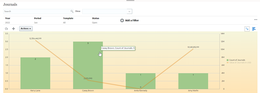

이 예에서는 각 준비자 아래에 분개 값이 표시되는 차트를 생성합니다.
생성된 차트는 다음과 같이 표시됩니다. 차트에서 임의의 영역을 누른 후 드릴다운하여 집계된 영역을 구성하는 개별 레코드를 봅니다. Casey Brown에게 세 개의 분개가 있지만 분개가 두 개만 있는 Kerry Lane보다 분개 값이 더 작은 것을 볼 수 있습니다.
준비자 분개 값이 표시된 차트

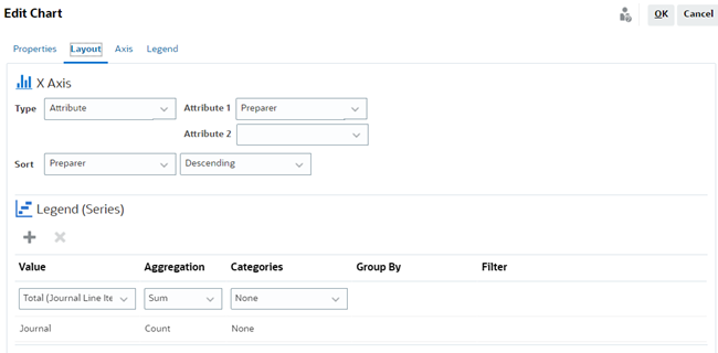

5. 레이아웃 탭에서 다음을 지정합니다.
Enterprise Journals _ Example Chart View - 레이아웃 탭
  • X축 섹션에서 유형에 속성을 선택합니다.
  • 속성 1에 준비자를 선택합니다.
  • 정렬에서 준비자 및 내림차순을 선택합니다.
  • 범례(계열) 섹션에서 다음 두 개의 값을 입력합니다.
    • 첫번째 항목:
      • 값에서 합계(분개 라인 항목)를 선택합니다.
      • 집계에서 합계를 선택합니다.
      • 범주에서 없음을 선택합니다.
    • 두번째 항목:
      • 값에서 분개를 선택합니다.
      • 집계에서 개수를 선택합니다.
      • 범주에서 없음을 선택합니다.

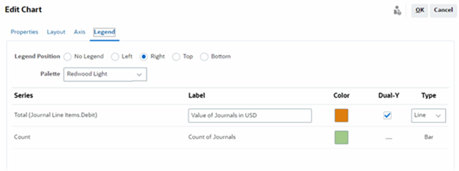

7. 범례 탭에서 다음을 지정합니다.
Enterprise Journals _ Example Chart View - 범례 탭
  • 범례 위치에서 오른쪽을 선택합니다.
  • 팔레트에서 Redwood Light를 선택합니다.
  • 계열 1에서는 합계(분개 라인 항목 차변)를 선택하고, 레이블을 분개 값(단위: USD)으로 입력하고, 이중-Y를 선택하고, 유형을 라인으로 선택합니다.
  • 계열 2에서는 개수를 선택하고 레이블을 분개 수, 유형을 막대로 입력합니다.
