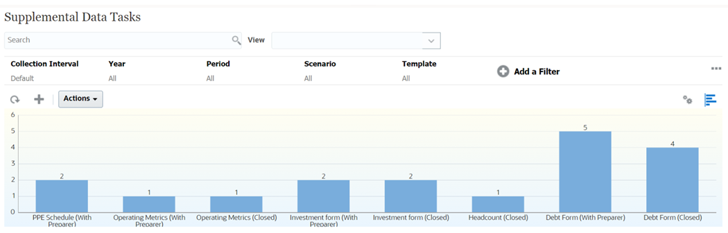

예: 양식 및 해당 상태가 표시된 차트 생성
이 예에서는 특정 보충 데이터 양식의 상태가 표시된 차트를 생성합니다.
애플리케이션별 데이터를 기반으로 하는 일반적인 예로, 사용자 데이터를 기반으로 유사한 차트를 설정하는 방법을 설명합니다. 이 예는 복제할 수 없습니다.
생성된 차트는 다음과 같이 표시됩니다. 차트에서 임의의 영역을 누른 후 드릴다운하여 집계된 영역을 구성하는 개별 레코드를 봅니다.

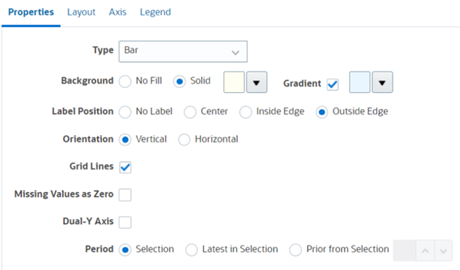

  4. 등록정보 탭에서 다음을 지정합니다.
    등록정보 탭
    • 유형에서 막대를 선택합니다.
    • 배경에서 단색을 선택합니다. 드롭다운에서 선호하는 색상을 선택합니다.
    • 그라데이션 확인란을 선택합니다. 선호하는 색상을 선택합니다.
    • 레이블 위치에서 외부 가장자리를 선택합니다.
    • 방향에서 세로를 선택합니다.
    • 그리드 라인을 선택합니다.
    • 누락된 값을 0으로를 선택취소합니다.
    • 이중 Y축을 선택취소합니다.
    • 기간에서 선택항목을 선택합니다.

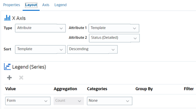

  5. 레이아웃 탭에서 다음을 지정합니다.
    레이아웃 탭
    • X축 섹션에서 유형으로 날짜를 선택합니다.
    • 범례(계열) 섹션에서 다음 두 개의 값을 입력합니다.
      • 값에서 양식을 선택합니다.
      • 범주에서 없음을 선택합니다.
  6. 축 탭에서 기본 설정을 그대로 유지합니다.
