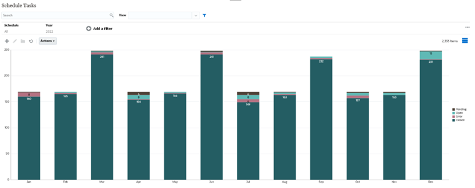

예: 월별 태스크 상태가 표시된 차트 생성
이 예에서는 기간별로 모든 태스크의 완료 상태가 요약된 차트를 생성합니다. 이 차트는 이전 기간에 대비하여 완료되지 않은 특정 태스크가 있는지 확인하는 데 도움이 될 수 있습니다.
생성된 차트는 아래와 같이 표시됩니다. 차트에서 임의의 영역을 누른 후 드릴다운하여 집계된 영역을 구성하는 개별 레코드를 봅니다.
월별 태스크 상태가 표시된 차트

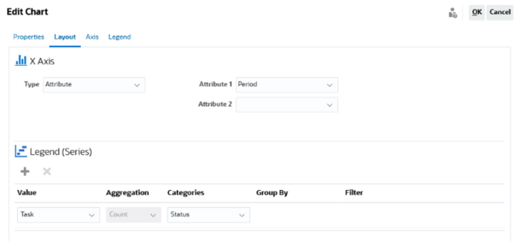

  5. 레이아웃 탭에서 다음을 지정합니다.
    레이아웃 탭
    • X축 섹션:
      • 유형에서 속성을 선택합니다.
      • 속성 1에서 기간을 선택합니다.
    • 범례(계열) 섹션:
      • 값에서 태스크를 선택합니다.
      • 범주에서 상태를 선택합니다.
