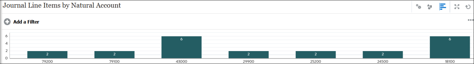

차트 뷰: 기본 계정별 분개 라인 항목
다음 예에서는 가장 많은 수의 항목이 수익 및 자산에 속하는 것을 보여 줍니다. 월이 June 2022인 기간에 발생이 많았음을 나타냅니다.
기본 계정별 분개 라인 항목
대시보드의 맨위 뷰에서 다음을 수행합니다.
  1. 객체 유형 아이콘을 누르고 기업 분개 라인 항목을 선택합니다.
  2. 뷰 선택기 아이콘을 누르고 차트 뷰를 선택합니다.
  3. 설정 아이콘을 누르고 다음을 지정합니다.
    • 등록정보 탭:
      • 제목: 기본 계정별 분개 라인 항목
      • 유형: 막대
      • 배경: 채우기 없음
      • 레이블 위치: 내부 가장자리
      • 방향: 세로
      • 그리드 라인: 이 확인란 선택
      • 기간: 선택항목
    • 레이아웃 탭:
      • X축:
        • 유형: 속성
        • 속성 1: 클라우드 재무 계정
        • 정렬: 첫번째 드롭다운 메뉴의 클라우드 재무 계정 및 두번째 드롭다운 메뉴의 내림차순
      • 범례(계열):
        • 값: 라인 항목
        • 집계: 개수
        • 범주: 없음
    • 축 탭:
      • Y축을 선택합니다.
      • 최소: 자동
      • 최대: 자동
      • 주 단위: 자동
      • 부 단위: 자동
    • 범례 탭:
      • 범례 위치: 오른쪽
      • 팔레트: Redwood
      • 계열마다 기본 레이블을 선택합니다.
      • 계열마다 기본 색상을 선택합니다.
  4. 확인을 누릅니다.
