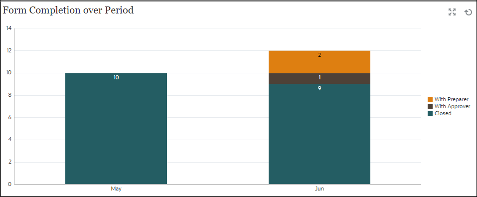

다음 예에서는 템플리트 유형별 양식 완료를 보여 줍니다. 이 예를 통해 데이터 유형별로 보충 데이터 수집이 진행되는 방식을 빠르게 확인할 수 있습니다.
기간 중 양식 완료
대시보드에 있는 맨위 왼쪽 뷰에서 다음을 수행합니다.
  1. 객체 유형 아이콘을 누르고 보충 데이터 양식 > 기본값을 선택합니다.
  2. 뷰 선택기 아이콘을 누르고 차트 뷰를 선택합니다.
  3. 설정 아이콘을 누르고 다음을 지정합니다.
    • 등록정보 탭:
      • 제목: 기간 중 양식 완료
      • 유형: 열
      • 배경: 채우기 없음
      • 레이블 위치: 내부 가장자리
      • 방향: 세로
      • 그리드 라인: 이 확인란 선택
      • 기간: 선택항목
    • 레이아웃 탭:
      • X축:
        • 유형: 속성
        • 속성 1: 기간
        • 정렬: 첫번째 드롭다운 메뉴의 엔티티 및 두번째 드롭다운 메뉴의 내림차순
      • 범례(계열):
        • 값: 양식
        • 집계: 개수
        • 범주: 상태(상세)
    • 축 탭:
      • Y축을 선택합니다.
      • 최소: 자동
      • 최대: 자동
      • 주 단위: 자동
      • 부 단위: 자동
    • 범례 탭:
      • 범례 위치: 오른쪽
      • 팔레트: Redwood
      • 계열마다 기본 레이블을 선택합니다.
      • 계열마다 기본 색상을 선택합니다.
  4. 확인을 누릅니다.
