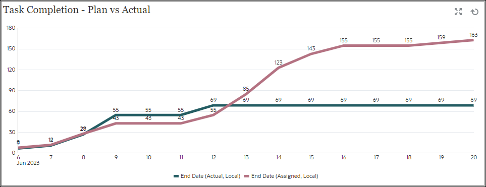

차트 뷰: 태스크 완료 - 계획 대 실제
이 예제에서는 시간 경과에 따른 태스크 완료를 보여주므로 태스크가 스케줄보다 이전 또는 이후에 실행되는지 확인할 수 있습니다.
이 차트에는 특정 날짜 또는 그 이전에 속하는 모든 태스크 종료 날짜가 포함됩니다. 또한 해당 태스크 완료 상태가 표시됩니다.
대시보드에 있는 맨위 왼쪽 뷰에서 다음을 수행합니다.
  1. 객체 유형 아이콘을 누르고 태스크를 선택합니다.
  2. 뷰 선택기 아이콘을 누르고 차트 뷰를 선택합니다.
  3. 설정 아이콘을 누르고 다음을 지정합니다.
    • 등록정보 탭:
      • 제목: 태스크 완료 - 계획 대 실제
      • 유형: 라인
      • 배경: 채우기 없음
      • 레이블 위치: 포인트 위
      • 선 두께: 5
      • 그리드 라인: 이 확인란 선택
      • 기간: 선택항목
    • 레이아웃 탭:
      • X축:
        • 유형: 날짜
        • 정렬: 첫번째 드롭다운 메뉴의 X축 및 두번째 드롭다운 메뉴의 내림차순
      • 범례(계열):
        • 첫번째 행에서 다음을 추가합니다.
          • 값: 태스크
          • 집계: 개수
          • 범주: 없음
          • 그룹화 기준: 종료 날짜(실제, 로컬)
          • 날짜 집계: 현재 날짜 또는 이전
        • 새로 작성을 누르고 다른 행을 추가합니다. 다음을 지정합니다.
          • 값: 태스크
          • 집계: 개수
          • 범주: 없음
          • 그룹화 기준: 종료 날짜(지정, 로컬)
    • 축 탭:
      • X축을 선택합니다.
      • 간격: 매일
      • 최소: 자동
      • 최대: 자동
    • 범례 탭:
      • 범례 위치: 맨아래
      • 팔레트: Redwood
      • 종료 날짜(실제, 로컬) 및 종료 날짜(지정, 로컬)와 같은 계열마다 기본 레이블을 선택합니다.
      • 계열마다 기본 색상을 선택합니다.
  4. 확인을 누릅니다.
