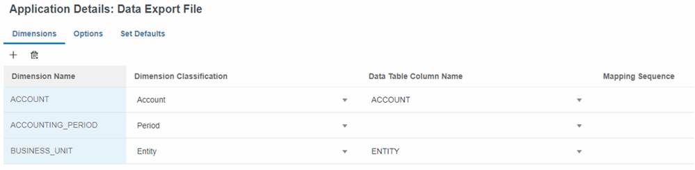

  • 익스포트 파일 정의에 기간을 포함합니다(데이터 통합 관리의 데이터 익스포트 파일 애플리케이션 등록 참조). 타겟 애플리케이션 정의에서 기간을 나타내는 열의 차원 분류를 기간으로 설정하고 데이터 테이블 열 이름을 비워 두어야 합니다(데이터 통합 관리의 애플리케이션 차원 세부정보 정의 참조). 이렇게 하면 익스포트 파일을 생성할 때 시스템에서 기간 차원을 적절하게 처리할 수 있습니다. 계정 및 엔티티에 매핑되는 열의 차원 분류도 각각 계정 및 엔티티로 정의되어 있는지 확인하십시오. 기본적으로 마지막 열로 추가되기 때문에 익스포트 파일 정의에 금액을 포함할 필요가 없습니다.
    예를 들어 열 머리글이 ACCOUNT, BUSINESS_UNIT, ACCOUNTING_PERIOD 및 금액인 파일의 익스포트 파일 정의를 확인하십시오. ACCOUNTING_PERIOD의 데이터 테이블 열 이름은 비어 있고 ACCOUNTING_PERIOD의 차원 분류는 기간으로 설정됩니다.
  • 애플리케이션 세부정보: 데이터 익스포트 파일

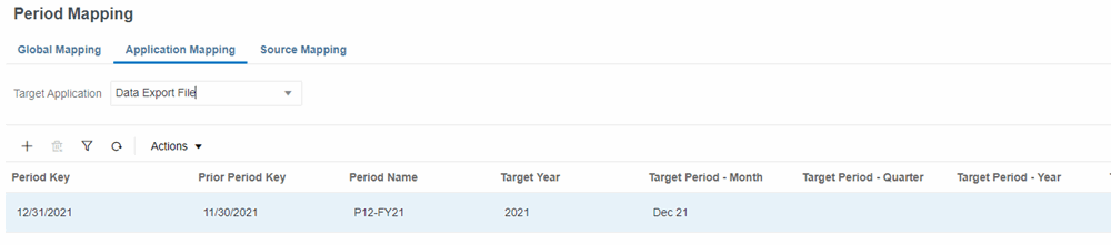

  • 특정 날짜 형식을 익스포트하려면 데이터 교환의 기간 매핑 옵션(데이터 통합 관리에 있음) 아래에서 타겟 데이터 파일 애플리케이션에 대한 애플리케이션 매핑(데이터 통합 관리에 있음)을 구성해야 합니다. 아래 예제에서는 파일 출력을 위해 P12-FY21을 12월 21일로 매핑하는 방법을 보여 줍니다.
    기간 매핑

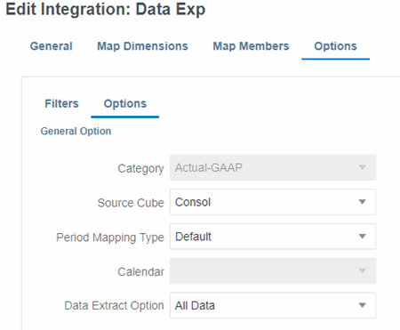

    통합 편집: 데이터 익스포트
  • 직접 통합 옵션 정의에서 데이터 추출 옵션을 지정합니다. 비하이브리드 애플리케이션보다 DSO 애플리케이션에 동적으로 계산된 희소 차원 멤버가 있을 가능성이 더 높습니다. 이는 부분적으로는 모든 상위 멤버가 DSO에서 동적 계산으로 구성되어 있기 때입니다. DSO 애플리케이션에서 계정 차원은 희소이므로 많은 동적 계산 상위 계정 멤버가 있을 수 있다는 것에 유의해야 합니다. DSO 애플리케이션에서 데이터를 익스포트할 때 데이터 추출 옵션으로 모든 데이터를 선택하여 희소 차원의 동적 계산 멤버를 익스포트할 수 있습니다. 데이터 통합 관리의 직접 통합 옵션 정의를 참조하십시오. 모든 데이터를 선택하면 차원의 저장된 멤버 및 동적 계산 멤버를 모두 익스포트할 수 있습니다.
    데이터 추출 옵션
    모든 데이터 옵션을 선택하면 차원 필터로 제한되지 않는 경우 막대한 양의 데이터 세트를 생성하여 오랜 시간이 소요될 가능성이 있습니다. 데이터 통합 관리의 필터 정의를 참조하십시오. 예를 들어 기간 및 연도를 제외한 모든 차원에는 필요한 교차점으로만 익스포트가 제한되도록 아래에 지정된 필터가 있습니다.
    통합 필터 편집
    예를 들어 계정 차원에 필터를 지정하지 않으면 시스템은 상위 멤버를 포함하여 계정 차원의 모든 멤버에 대한 데이터 검색을 시도합니다.
    희소 차원의 동적으로 계산된 멤버를 익스포트할 필요가 없는 경우 저장된 데이터만 또는 저장 및 동적 계산 데이터(밀집만) 옵션(데이터 통합 관리의 직접 통합 옵션 정의 참조)을 사용합니다.
